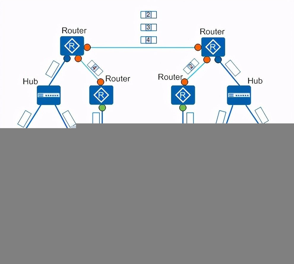

在这种情况下出现了VLAN技术,这种技术可以把一个LAN划分成多个逻辑的VLAN,每个VLAN是一个广播域,VLAN内的主机间通信就和在一个LAN内一样,而VLAN间则不能直接互通,这样,广播报文就被限制在一个VLAN内。 082830y503pp5s653705yn.jpg
上图是一个典型的VLAN应用组网图。两台设备Router1和Router2放置在不同的地点,比如写字楼的不同楼层。每台设备分别连接两台计算机,它们分别属于两个不同的VLAN,比如不同的企业客户。
使用VLAN能给用户带来以下受益:限制广播域:广播域被限制在一个VLAN内,节省了带宽,提高了网络处理能力。增强局域网的安全性:不同VLAN内的报文在传输时是相互隔离的,即一个VLAN内的用户不能和其它VLAN内的用户直接通信。提高了网络的健壮性:故障被限制在一个VLAN内,本VLAN内的故障不会影响其他VLAN的正常工作。灵活构建虚拟工作组:用VLAN可以划分不同的用户到不同的工作组,同一工作组的用户也不必局限于某一固定的物理范围,网络构建和维护更方便灵活。

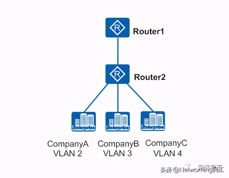

01 通过划分VLAN实现用户二层隔离
如图所示,某商务楼内有多家公司,为了降低成本,多家公司共用网络资源,各公司分别连接到设备Router2的不同接口,并通过统一的出口访问Internet。 082830i3r4xrv58xw4vfwg.jpg
为了保证各公司业务的独立和安全,可将每个公司所连接的接口划分到不同的VLAN,实现公司间业务数据的完全隔离。可以认为每个公司拥有独立的“虚拟路由器”,每个VLAN就是一个“虚拟工作组”。

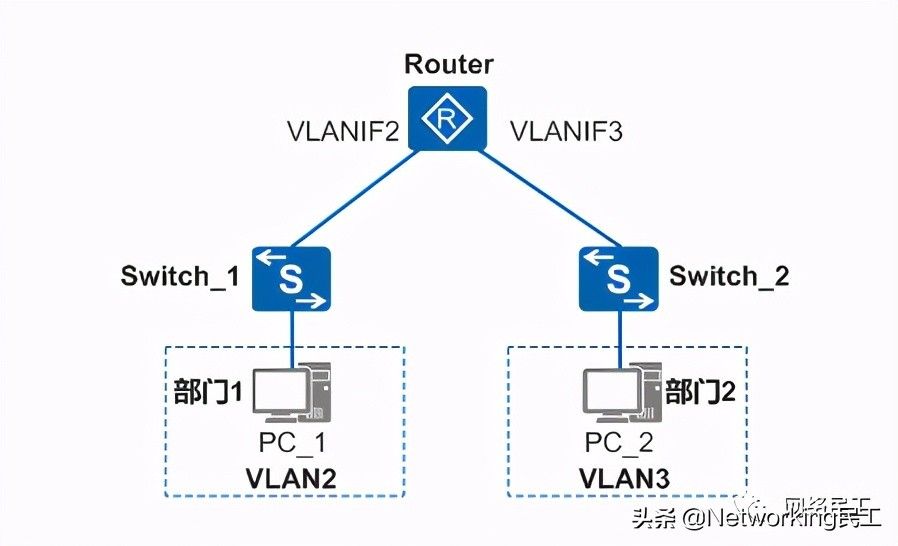

A、同设备三层互访
如图所示,某小型公司的部门1和部门2分别通过二层交换机接入到收到其他维修同行的一台路由器,所属VLAN分别为VLAN2和VLAN3,部门1和部门2的用户互通时,需要经过收到其他维修同行的一台路由器。 082831dmi5emtaqtcqhoaa.jpg
可在Switch_1和Switch_2上划分VLAN并将VLAN透传到Router上,然后在Router上为每个VLAN配置一个VLANIF接口,实现VLAN2和VLAN3间的路由。

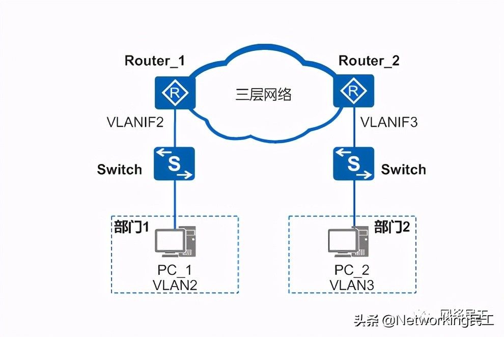

B、跨设备三层互访
如图所示,某大中型公司的部门1和部门2之间跨越两台或多台路由器,所属VLAN分别为VLAN2和VLAN3,部门1和部门2的用户互通时,需要经过两台或多台路由器。 082831fwpswspfmajmsaxx.jpg
可在Switch上划分VLAN并将VLAN透传到Router_1和Router_2;在Router_1和Router_2上为每个用户VLAN配置一个VLANIF接口,并为互联VLAN配置VLANIF接口;在其他三层设备上为互联VLAN配置VLANIF接口。除此以外,还需要在Router_1和上Router_2之间配置静态路由或运行动态路由协议(跨两台以上设备时,建议运行动态路由协议)。

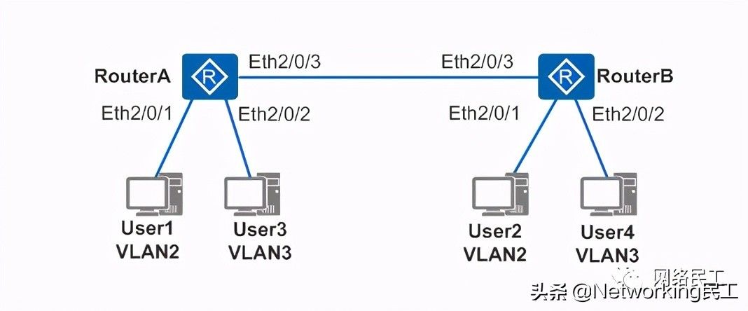

A、组网需求
如图所示,某企业的设备连接有很多用户,且相同业务用户通过不同的设备接入企业网络。
为了通信的安全性,同时为了避免广播风暴,企业希望业务相同用户之间可以互相访问,业务不同用户不能直接访问。
可以在设备上配置基于接口划分VLAN,把业务相同的用户连接的接口划分到同一VLAN。这样属于不同VLAN的用户不能直接进行二层通信,同一VLAN内的用户可以直接互相通信。 082831aybasxqxwmxemxxg.jpg
B、配置思路
采用如下的思路配置VLAN:创建VLAN并将连接用户的接口加入VLAN,实现不同业务用户之间的二层流量隔离。配置RouterA和RouterB之间的链路类型及通过的VLAN,实现相同业务用户通过RouterA和RouterB通信。
3、操作步骤在RouterA创建VLAN2和VLAN3,并将连接用户的接口分别加入VLAN。RouterB的配置与RouterA类似,不再赘述。
system-view[Huawei] sysname RouterA[RouterA] vlan batch 2 3[RouterA] interface ethernet 2/0/1[RouterA-Ethernet2/0/1] port link-type access[RouterA-Ethernet2/0/1] port default vlan 2[RouterA-Ethernet2/0/1] quit[RouterA] interface ethernet 2/0/2[RouterA-Ethernet2/0/2] port link-type access[RouterA-Ethernet2/0/2] port default vlan 3[RouterA-Ethernet2/0/2] quit配置RouterA上与RouterB连接的接口类型及通过的VLAN。RouterB的配置与RouterA类似,不再赘述。
[RouterA] interface ethernet 2/0/3[RouterA-Ethernet2/0/3] port link-type trunk[RouterA-Ethernet2/0/3] port trunk allow-pass vlan 2 3验证配置结果
# 将User1和User2配置在一个网段,比如192.168.100.0/24;将User3和User4配置在一个网段,比如192.168.200.0/24。
# User1和User2能够互相Ping通,但是均不能Ping通User3和User4。User3和User4能够互相Ping通,但是均不能Ping通User1和User2。
