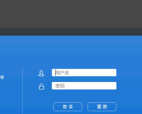

2.找到网关后,登录到路由器。
General是192.168.1.1,具体到时间和情况。

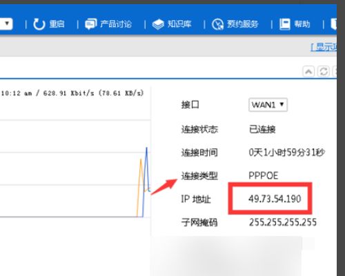

3.确认公网IP后登录路由器,查找网络连接栏,查找公网IP信息,如下图。

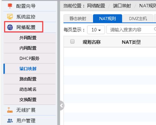

4.如何配置DMZ点击路由器的网络配置,找到“端口映射”。
如果这个选项不可用,它通常在防火墙设置中,NAT在里面。

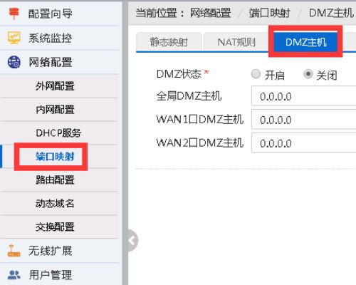

5.单击端口映射中的DMZ主机设置,如下图。

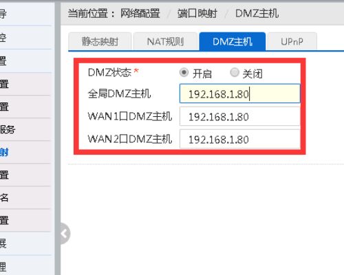

6.添加您刚刚查询的服务器的IP地址。

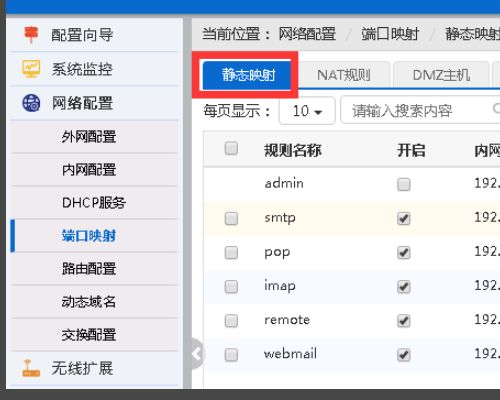

7.如果只想映射部分端口,可以单击端口映射设置进行操作,如下图。

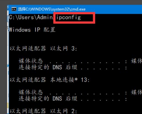

首先按Windows键(即窗口键,在Ctrl右边)+R,呼出运行栏,输入"cmd"(控制台)然后回车,在控制台输入"ipconfig"再次回车(用来查看自己的地址),IPv4 地址这一项就是你的电脑ip地址。
