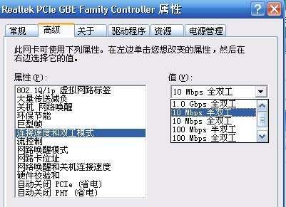

三、路由器如何设置10M全双工
路由器是没有和不用设置10M全双工、半双工等参数的。
何况路由器的带宽早就超过这一设定值了,就算旧式的,也有54M。
而目前市面上主流常用的一般为300M左右。
设置全双工这些是电脑网卡。
用鼠标右键单击“本地连接”,在弹出菜单中点击“属性”,进入“本地连接 属性”界面;点击(网卡)“配置”按钮,点“高级”标签,选中“连接速度和双工模式”; 可用的模式一般有“自动” 、“10 Mb 半双工” 、“10 Mb 全双工” 、“100 Mb 半双工 ”、“100
Mb 全双工”“1G 全双工”等。
在这里选择自己想要的工作模式。
