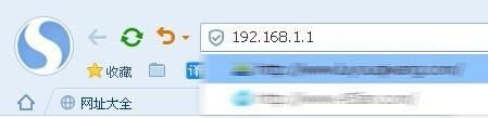

1、把网线与路由器连接好,接通电源,先登陆路由器管理页面,登陆地址:192.168.1.1(反转路由器的背面也可以看到如何登陆路由器);如图所示:

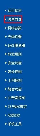

3、第一次使用的话可以和设置向导一步步进行即可;如图所示:

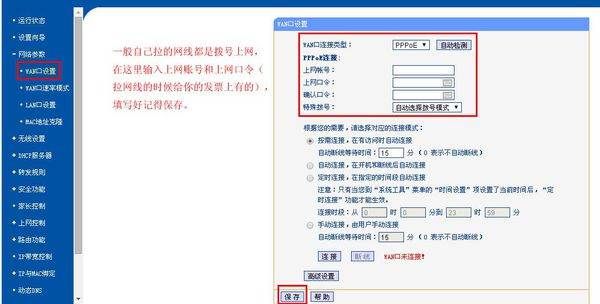

4、也可以直接进行设置,点击【网络参数】---【WAN口设置】,然后输入你的上网账号和密码,然后保存,如图所示:

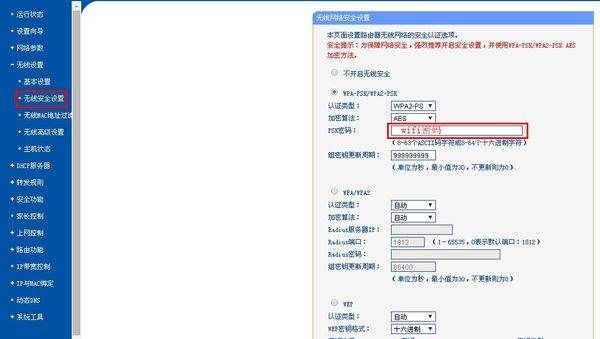

6、点击【无线网设置】---【无线安全设置】,设置你的wifi密码,保存;如图所示:

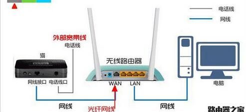

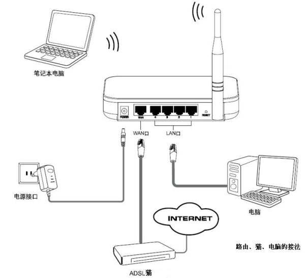

路由器安装与连接的线路并不多,主要需要注意:首先检查路由器是否正常工作(看指示灯是否亮),路由器接口连接是否正常。
其中路由器WAN端口是用来和猫或者外部光纤宽带连接的,而路由器的LAN端口是用来与电脑连接的,如下图所示。

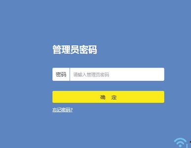

三、请确保你的电脑,已经用网线连接到路由器的LAN接口;如果已经正确连接后,那么在电脑浏览器中输入:192.168.1.1,打开登录界面——>输入路由器的:管理员密码(登录密码),登录到路由器的设置界面。

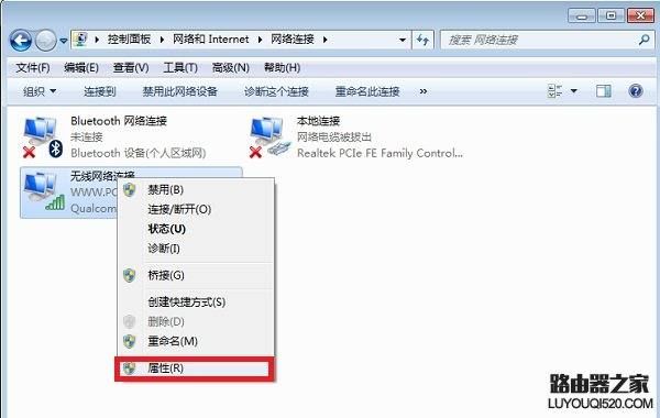

1、进入电脑【控制面板】-【网络连接】,然后在已经连接的网络上,点击鼠标右键,在弹出的菜单中,点击打开【属性】,如下图所示。

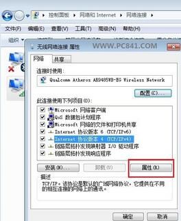

2、在打开的网络属性中,选中【Internet协议版本4(TCP/IPv4)】,然后再点击方面的【属性】,如下图所示。

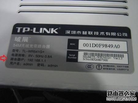

一般普通的无线路由器默认登陆地址都是192.168.1.1,但也有不少路由器登陆地址是192.168.0.1,另外很多智能路由器的登陆地址也大多不同,详情大家可以去看看路由器表面上的铭牌标注,上面会标有路由器IP,这个就是默认的登陆地址,如下图所示。

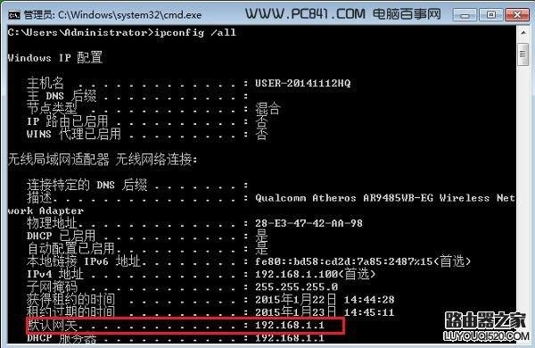

如果是以前修改了路由器设置界面地址,现在忘记了怎么办?其实也很简单,只要在还可以联网的状态,打开cmd命令框,然后键入ipconfig /all,然后就可以查看到目前的路由器IP地址,如下图所示。
如上图,由于小编使用的路由器没有更改过192.168.1.1这个地址,因此查看到的地址,依然是这个。

如果是普通ADSL 拨号与无线路由器连接,需要再准备一根两端有水晶头的网线,正确连接方法如上图(无线路由):
1 入户网线或猫出来的网线必须接无线路由的WAN口
2 必须用有线电脑,用网线连接无线路由的LAN口(LAN1-LAN4任何一个),开启电源,登陆底部标签的管理页面IP地址如192.。
