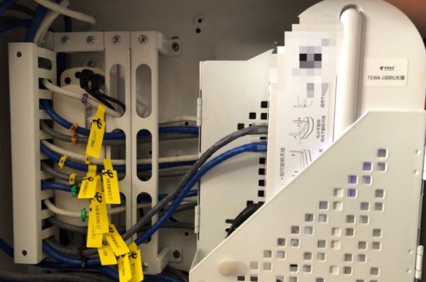

1.光猫LAN1口连接无线路由器A(做AP),用来平时家里的电脑和手机上网。
这个很重要,很方便平时的使用。
不然在当下,家里没有WIFI用要太可怕了!切记无线路由器要功率大一点,这样能让家里每个角落信号都很强。
2.先把无线路由器B设置好。
可以设置成没有密码加密,绑定无线网卡MAC地址这个方法。
这个就是看你个人自己的喜好,如果要加密也可以的。
一定要先把B设置好才行哦!
3.猫LAN2(itv专用口)连接无线路由器B的LAN口(要注意不是WAN口)。
这一步要注意的是LAN口和WAN口一定要分辨清楚,看仔细。
否则是很容易看错的,这样后面怎么弄都看不了了。
4.机顶盒插入无线网卡,打开电源,按设置键进去设置界面,设置密码是10000.进去网络设置,选无线连接下一步,选择DHCP,再下一步无线网络设置,搜索到无线路由器B,确定后返回保存退出,账号和密码电信已经默认输入了,不知道的千万别去修改,不然估计电信客服都不知道你IPTV的账号。
重启后就能进入播放页面啦!
5.EC1308能支持的都是型号很老的无线网卡了,采用RT2571/RT73芯片,这种网卡市面上基本停产了,淘宝上有,可以自己去搜,目前的最新的EC1308还是有无线网卡驱动的。
用没有密码认证+MAC地址绑定的方式好像画面会流畅些(网上搜来的)。
最好先设置好无线路由器B(iptv用的),再和光猫F420连接,不然网关地址就是F420而不是路由器的地址了。

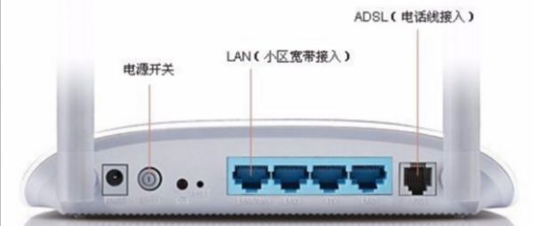

然后,猫和路由象以前那样连接
宽带电话线接到猫上,猫用网线接以路由的WAN口上。
路由里设置宽带上网帐号和密码,及其它相关设置(在这就不多说了),总的就是让路由自动拨号连上宽带。
IPTV机顶盒用网线接到路由的LAN口上。
开启IPTV进入画面后,按遥控器上的“设置”键。
进入IPTV设置页面,输入1和2(设置用帐号和密码),进入设置内页后,在连接方式项中,选择DHCP连接方式,选定(其它任何数据你都不要去动)。
然后按保存,输入3(保存用密码)。
这样就可以了。
