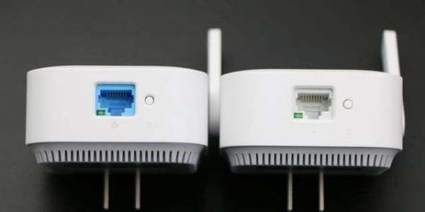

由于无线路由器是百兆端口,家中的电脑是通过电力猫与无线路由器连接的,既便购买的300M电力猫,也只有百兆的网速。

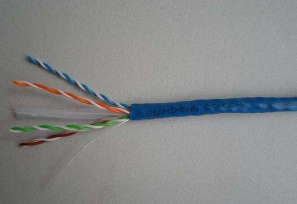

将无线路由器升级成千兆标准后,与电力猫和电脑连接的网线,最好更换成超六类的网线,这样能够让上网速度更快。
考虑到题主使用的300M电力猫,支持200M的宽带,暂时可以不用更换。
