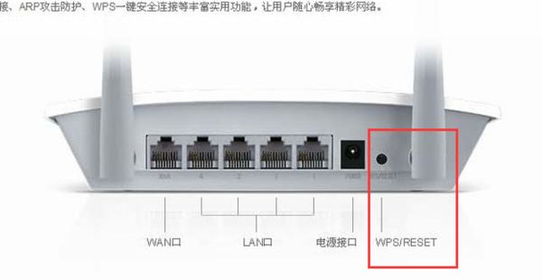

方法一:把路由器复位,在重新设置(通用适合已经连不上路由器的)
路由器复位方法
1、具有SYS灯的路由器复位方法
带电状态下按住RESET键不动,等待约3-10秒钟,待LAN口和WAN口灯同时闪烁一次后可松手,复位成功。
2、具有M1、M2灯的路由器复位方法
带电状态下按住RESET键不动,等待约3-10秒钟,待M1和M2灯同时闪烁三次后可松手,复位成功。
PS:复位后路由器登陆IP是192.168.1.1,默认用户名和密码是admin/admin,重新设置路由器即可,另外如果路由器登录地址与账户不对,请查看路由器外壳上的标签,以标注为准。

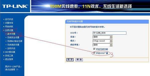

方法二:在路由器里面开启SSID广播就好了(适合可以登录路由器)
以TP-link为例进行说明:
1、在浏览器地址栏输入192.168.1.1(无线路由器铭牌上有注明),回车;
2、填写用户名、密码,点击确定;
3、在路由器主界面的左侧,依此选择无线设置→基本设置;
4、将开启SSID广播前面的钩钩加上,点击保存,点击重启即可开启SSID广播。
PS:路由器隐藏SSID能够很好的防止别人蹭网,但是也必须记住SSID名称,否则下次就无法连接,因为隐藏了之后,设备是搜索不到的,只能添加。
