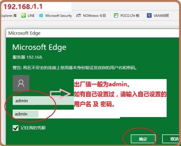

一、路由器怎样解除被限制的设备连接
1、用浏览器(或文件夹网址列)输入192.168.1.1 登入路由器设置页面。
(有的品牌是192.168.0.1)

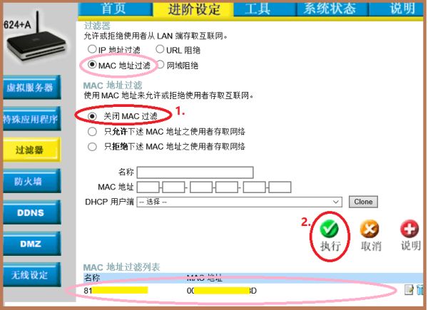

2、找到进阶设定--过滤器页面
点选先前限制的条件(例如此例中的”MAC地址过滤“)
点选【关闭MAC过滤】--执行--退出浏览器。
注:如确定日后不再限制该设备,也可将底下的过滤列表一并删除。
(如需重设其他设置,可参考另一答复
http://zhidao.baidu.com/question/174182633文中有详细图解)
各品牌路由器设置不尽相同,请斟酌参考。
