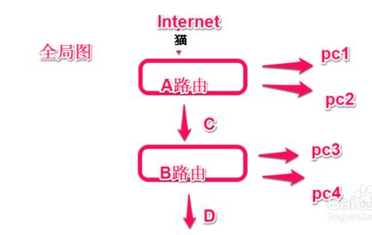

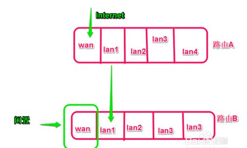

设置方法,一个为主路由器A,第二个为副路由器B
1,首先看一个连接图。
2,单独把路由B接到电脑来设置,B的wan口先不要接,只用lan接到电脑。

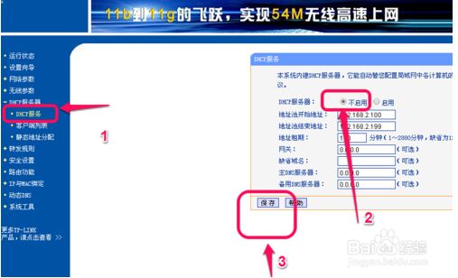

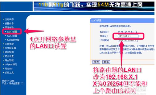

3,浏览器打开路由器B的管理界面,,改B路由lan口IP地址。
4,关掉B路由的DHCP功能。
5,AB路由器的连接方法,在B设置完后,B的wan口闲置(也可不闲置)。
6,B如是无线路由,照常设置,最后B的LAN口接到A的LAN口成功。
注意事项:
1,两个路由IP不能一样
2,第二个路由不能开DHCP
3,第三,四步不能颠倒

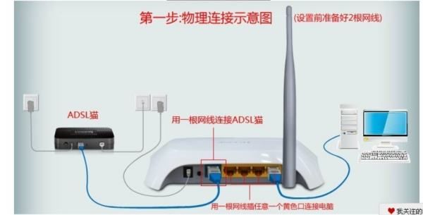

猫与路由器的WAN口连接,路由器任一个口与电脑网线连接,然后进入路由器设置。

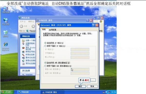

你的系统是Win XP时,先在“网上邻居”的“属性”内,将“本地连接”的IP设置为“自动获取IP地址”,是Win7的话,在“打开网络和共享中心”,在“本地连接”内的“Internet 协议版本4”的IP,设置为”自动获取IP地址“,点”确定“。

1.把本地连接改成自动获取IP地址。
2.“猫”(Modem 调制解调器)出来的网线接路由器上的“WAN”端口,路由器的端口1,2,3,4任意一个接电脑主机后面的的网线端口。

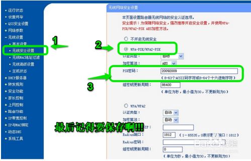

5.然后再设置一下SSID、加密方式和密码。
保存、重启。
