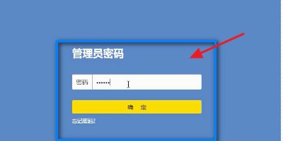

1、首先在百度浏览器中输入192 . 168 .1.1,之后输入管理员密码并点击登录。

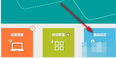

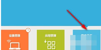

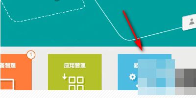

2、点击屏幕右下方的路由设置。

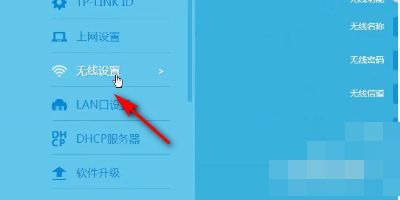

3、点击无线设置。

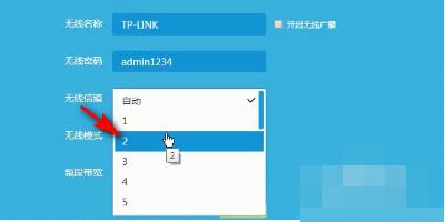

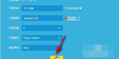

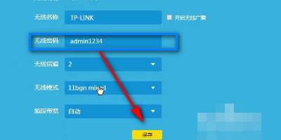

4、将无线信道设置为2.
5、设置自己想要的无线密码并点击保存。

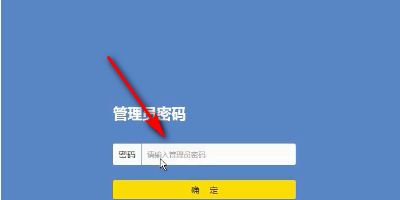

6、重新登陆另外一个路由器并完成登录动作。
7、点击路由设置。

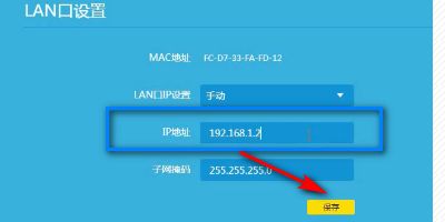

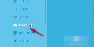

8、点击lan口设置

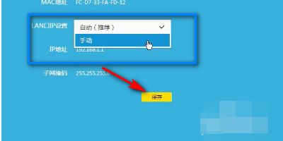

9、选择手动并点击保存。
10、将ip地址设置成192 . 168 .1.2并点击保存。

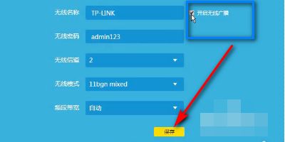

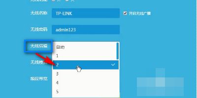

12、勾选开启无线广播并点击保存。
13、将无线信道设置为2.
14、点击屏幕右下方的保存。

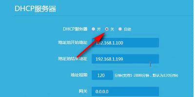

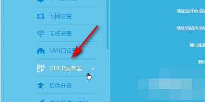

15、点击DHCP服务器。
16、将DHCP服务器开关关闭。

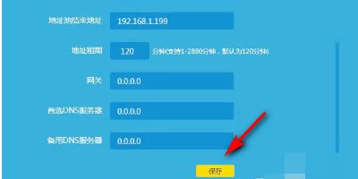

17、点击保存。

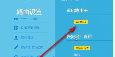

18、将路由器重启。
