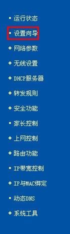

3、进入无线路由器后,设置向导,下一步,选择PPPOE拨号方式,下一步,输入上网账号和密码,下一步;

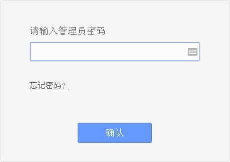

1、在浏览器中直接输入路由器IP地址,路由器IP地址可在路由器背面看到(192.168.1.1或是192.168.0.1),然后回车,一般默认用户名和密码都是admin,有的路由器是先设置管理员登录密码,如下图所示:

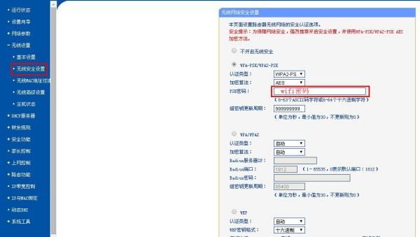

5、点击【无线网设置】---【无线安全设置】,设置你的wifi密码,保存;如图所示:

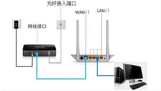

1.路由器连入网络。
如图所示,将网线接入路由器的WAN口,用网线将电脑与路由器的任意一个Lan口连接。
启动电脑,当Lan口闪烁,即说明电脑与路由器成功建立通讯。
