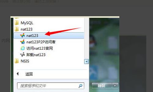

2、内网使用nat123动态域名解析。
内网服务器安装nat123客户端,并使用。

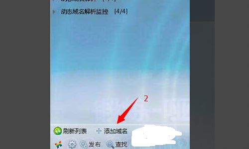

3、进入主面板/域名解析列表/添加域名。

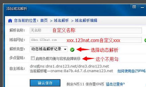

4、选择动态域名解析记录,使用免费二级域名,或自己的域名。
鼠标放在输入框有向导提示。

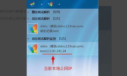

5、添加动态解析后,在域名解析列表中查看当着解析状态。
动态解析域名与本地公网IP保持对应。

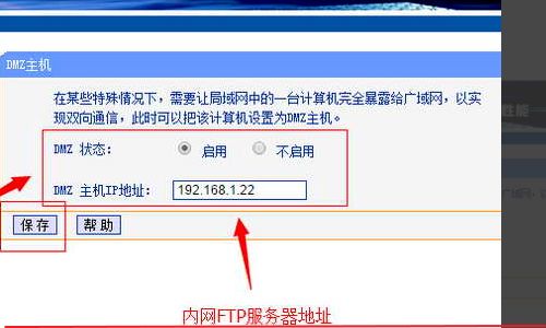

6、将内网FTP服务访问端口打通。
路由器端口映射位置:转发规则/DMZ主机/启用DMZ并添加允许外网访问内网FTP服务器。

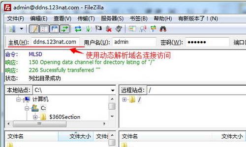

7、外网访问时,使用动态解析域名。
在外网访问FTP服务时,使用动态解析域名进行连接访问。
域名是不变的,可以上网即可访问,不用担心动态公网IP变化的问题。

2.  路由器下的电脑服务器要设成路由器的DMZ主机,这样服务端端口就.开.放在外网,
才能被外网所访问,所以,服务端电脑要设成静态IP如 192.168.1.10,并把路由器的
DMZ主机设为此IP,设DMZ后就不需要再设.端.口.映.射.了;

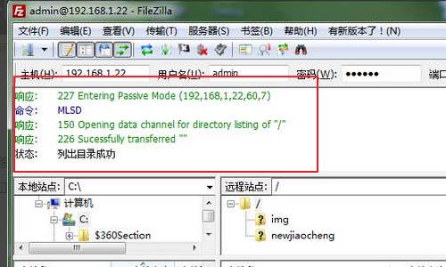

三、FileZilla FTP Server需要的设定:
1. 需要设定为 Passive被动模式:端口范围可为设为 10000-10050
2. 指定的IP要设为外IP:以解决“安全验证”问题
这个外IP就是将要被访问的FTP://外IP
3. 用户增加  anonymous,密码不设,这是匿名方式;
4. 共享文件夹设成你的一个被访问目录;
5. 其它21号服务端口等缺省参数不需改动。
