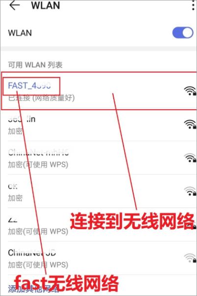

1、打开手机,然后连接fast无线网络,如下图所示:

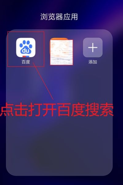

2、打开手机百度app,进入百度搜索界面,如下图所示:

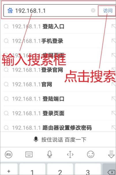

3、在搜索界面的搜索框输入“192.168.1.1”,然后点击“访问”,进入fast路由器登录界面,如下图所示:

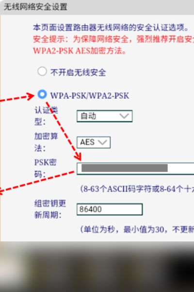

6、点击【无线安全设置】,选择“WPA-PSK/WPA2-PSK”,在“PSK密码”输入框里面输入要设置的WiFi密码,然后点击【保存】。

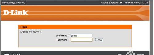

拿到路由器在浏览器输入192.168.0.1,国内的用户名跟密码一般都是amdin,但这个不是,路由器底下说明是Username:admin Password:(leave the field blank) 密码是空。
所有直接输入用户就可以进入设置界面了。

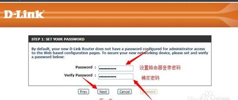

向导完成后,设置路由器登录密码:如图: 密码设置完成点击Next(下一步)。

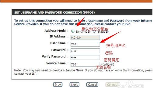

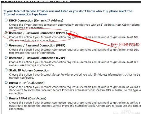

时区设置好后,来到 Configure your Internet Connection(配置互联网链接)如图:选择Username / Password Connection (PPPoE)即是拨号上网。
Set Username and Password Connection (PPPoE)(设置用户名和密码链接)即就网络供应商给上网账号跟密码输入完成后点击Next 如下图:
