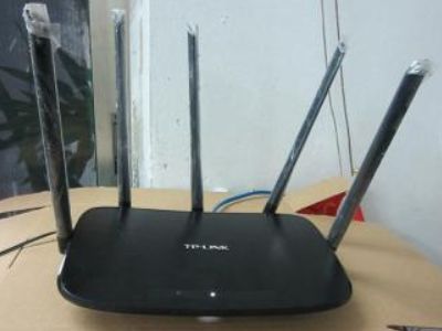

一、Link路由器灯怎么闪算正常
一般路由器正常至少亮2个灯,最重要的是电源指示灯、WAN指示灯,至于LAN指示灯、SYS系统指示灯要看情况,比如很多路由器都取消了这个SYS系统指示灯,而LAN口是连接网线的接口,只有电脑通过网线与路由器连接,通过有线上网,LAN口才会常亮,有数据传输会闪烁。
路由器要正常工作,首先“电源指示灯必须是常亮”,如果路由器还有SYS系统指示灯的话,这个需要常亮(如今很多新路由器都取消了SYS系统指示灯,一般电源灯正常,说明路由器就是开机运行状态);
宽带接入要正常,外部插入路由器的网线进线接口必须常亮,也就是WAN口必须常亮,有数据传输则为常亮闪烁;
LAN口属于通过电脑与路由器通过网线连接的接口,如果通过网线连接电脑上网,在正常网络传输下LAN口也是常亮并闪烁的。
如果没有通过网线与路由器连接,通过的是无线上网,则LAN口是不亮的。

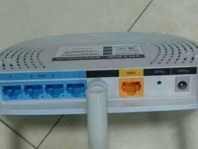

如果能正常上网就不用管它,如果不能正常上网,就这样检查一下:一、拨打运营商的客服电话,看下外网有没有问题。
二、重新拔插一次网线猫接出来的网线接在无线路由器的WAN口,电脑接在无线路由器的任一LAN口。
三、把猫和无线路由器都关了再打开,过一会看看。
四、还是不行的话,就重新设置无线路由器。
需要拨号的宽带猫接无线路由器吗,你这样做:无线路由器插上电,先不要接猫,把无线路由器复位(恢复出厂),电脑连接无线路由器任一LAN口 , 浏览器地址栏输入路由器网关地址(路由器背后标签上有的),进入设置页面,按照PPPOE(ADSL虚拟拨号)方式设置即可。
然后再设置一下SSID、加密方式和 密码 。
保存、重启。
设置好以后,把猫LAN口接出来的网线接在无线路由器的WAN口上。
