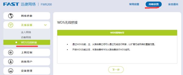

以迅捷FWR200(新版)为例,开启WDS无线桥接具体步骤如下:
1、首先登陆路由器的管理界面,默认的路由器管理地址一般为192.168.1.1.登入后选择高级设置,进入无线设置-WDS无线桥接

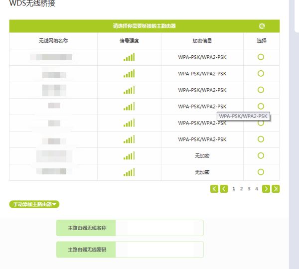

2、点击下一步开始扫描无线路由,选择被扫描到的主路由或者手动输入主路由器的无线名称和无线密码(无加密的可以不用写)。

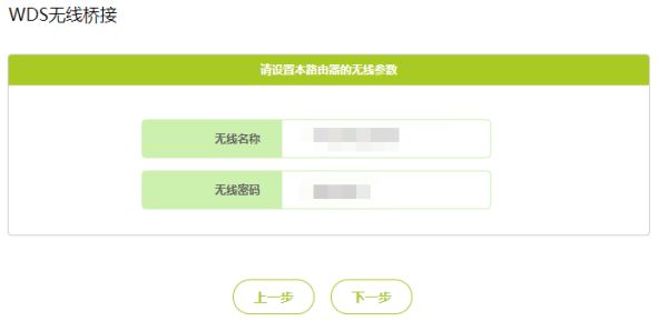

3、最后设置好本机的SSID和密码即完成了WDS无线桥接
