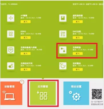

日常我们经常开手机热点给自己的笔记本上网,下面讲解的是通过手机热点给台式电脑上网,希望对大家有帮助。
首先打开手机热点和流量数据,部分手机型号还需要同步打开WIFI,手机放入信号比较好的地方。下一步进入路由器,在应用程序里面找到桥接,点击进去开始扫描无线连接信号,找到手机的热点直接连接保存,这个时候路由器就连接上了手机热点,路由器的无线和有线功能都可以使用。
现在手机卡的流量普遍都是20G起步,如果玩游戏遇到延迟问题完全可以采用手机热点来桥接,刚开始如果对游戏消耗的流量没有把握担心消耗过快,可以下载个流量监控统计软件。一般的游戏其实完全不用担心,游戏消耗的流量并不高。
如果有条件还是使用无线网卡比较好,现在无线网卡技术强大成熟,网购方便价格亲民,使用和插USB一样。关键是使用无线网卡可以省掉网线,对于有美观强迫症和家庭没有规划网络布线的是很好的选择。 082445uicrw55i3jw3lbhc.png 082445eysjwi835srjyki5.png
