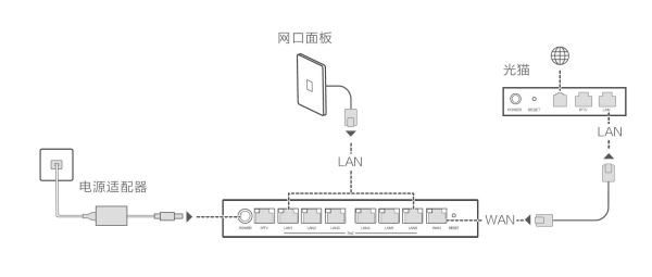

1. 连接线缆。
取出母路由,连接电源。
用网线连接母路由器的 WAN 口和外网(如宽带猫、光猫等),将其他房间的预埋网线(连接了网口面板)的水晶头插入到母路由器的 LAN 口。

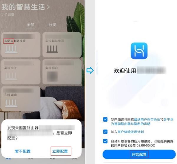

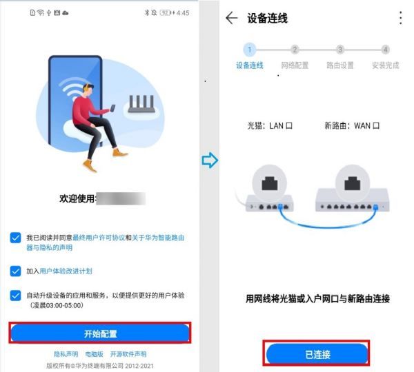

b. 打开智慧生活 App,点击立即配置 > 开始配置。
说明
若未出现提示框,请点击界面中的 + > 添加设备。

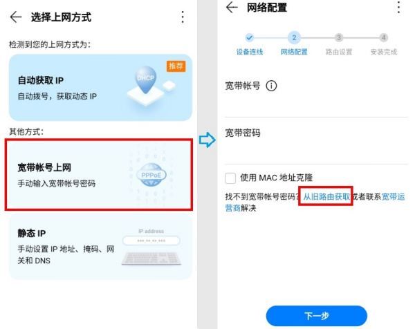

c. 根据向导提示在宽带账号和宽带密码中输入运营商提供的账号和密码,点击下一步。
说明
●若您忘记了宽带账号密码,可以从旧路由器获取宽带账号和密码,您也可以联系宽带运营商(电信、联通、移动等),获取宽带账号和密码。
●若您的运营商宽带是 DHCP 上网方式,则跳过此步。

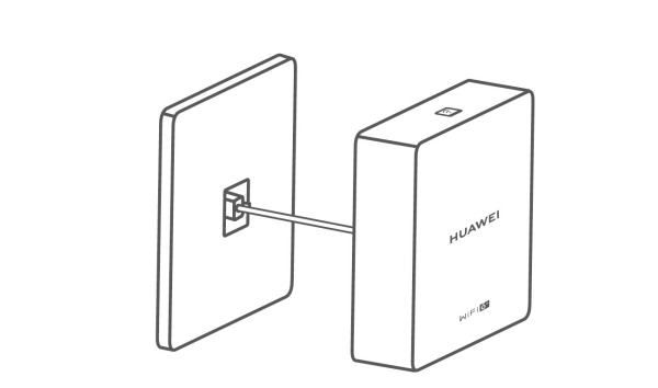

4. 插上子路由。
母路由完成上网设置后,将子路由背部的网线连接到其他房间网口面板中,待子路由指示灯显示蓝色常亮(表示已和母路由完成连接配对、可以上网)。
子路由有背胶,撕下背胶表面的离型纸后,可以将其粘贴固定在网口面板上。

1. 将新买的华为路由H6母路由 连接电源,网线连接母路由的 WAN 接口和外网。
2. 用电脑连接母路由器的 Wi-Fi(或者电脑连接到路由器的LAN 接口),Wi- Fi 名称查看母路由器底部,无密码。
在浏览器地址栏中输入192.168.3.1登录路由器的 Web 配置界面。
3. 点击开始配置,进入上网向导。
在设备连接中点击已连接>宽带账号上网>从旧路由获取。
说明
●部分版本中需要点击马上体验> 从旧路由器获取,请以实际界面为准。
4. 请根据页面提示将旧路由器接通电源,另取一根网线连接旧路由器 WAN 口和母路由器的 LAN 接口,获取旧路由器数据。
5. 获取成功后,请继续跟随向导设置路由器的新 Wi-Fi 和管理密码,完成上网配置。
