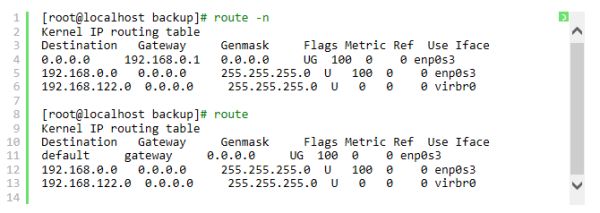

使用 route 命令可以查看 Linux 内核路由表。
Route命令是用于操作基于内核ip路由表,它的主要作用是创建一个静态路由让指定一个主机或者一个网络通过一个网络接口,如eth0.当使用"add"或者"del"参数时,路由表被修改,如果没有参数,则显示路由表当前的内容。

运行 route 命令,你会看到一组路由设置的输出
Destination  Gateway      Genmask          Flags Metric Ref Use Iface
192.168.0.0   *                 255.255.255.0  U        0         0     0    eth0
169.254.0.0   *                 255.255.0.0      U        0         0     0    eth0
default        192.168.0.1   0.0.0.0              UG     0         0     0    eth0
其中,default那条路由对应的IP地址 --  本例中是 192.168.0.1就是无线路由器地址。
