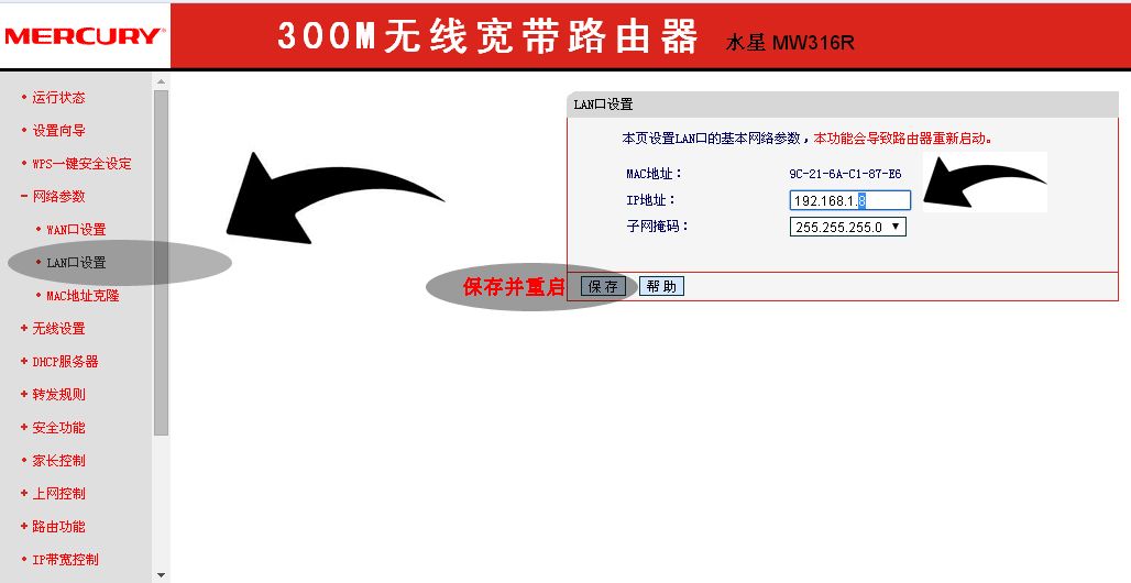

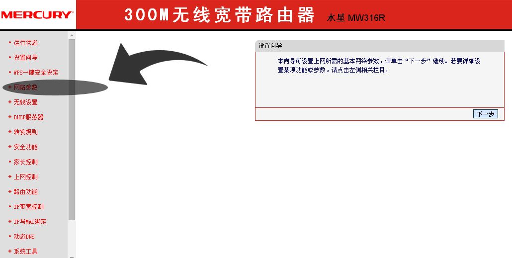

下边我们以水星为例,登陆后开始设置。第一步点开网络参数----LAN口设置----更改默认的LAN口IP,这里你可以随意填,前半部分不用管,只要更改掉最后一段默认的1为任意数字就行,记住这个IP,以后登陆这个路由器设置界面就不再是192.168.1.1而是你改的这个IP 了。(有的网络连接后IP的第三段会变成192.168.***.*,这时如果第三段是默认的1的话可能会造成无法访问路由器设置界面,我们只需要把LAN口IP改成对应的就可以了,比如手机连接后IP为192.168.118.33那么我们就改成192.168.118.*)改完后记得点保存,路由器会自动重启。

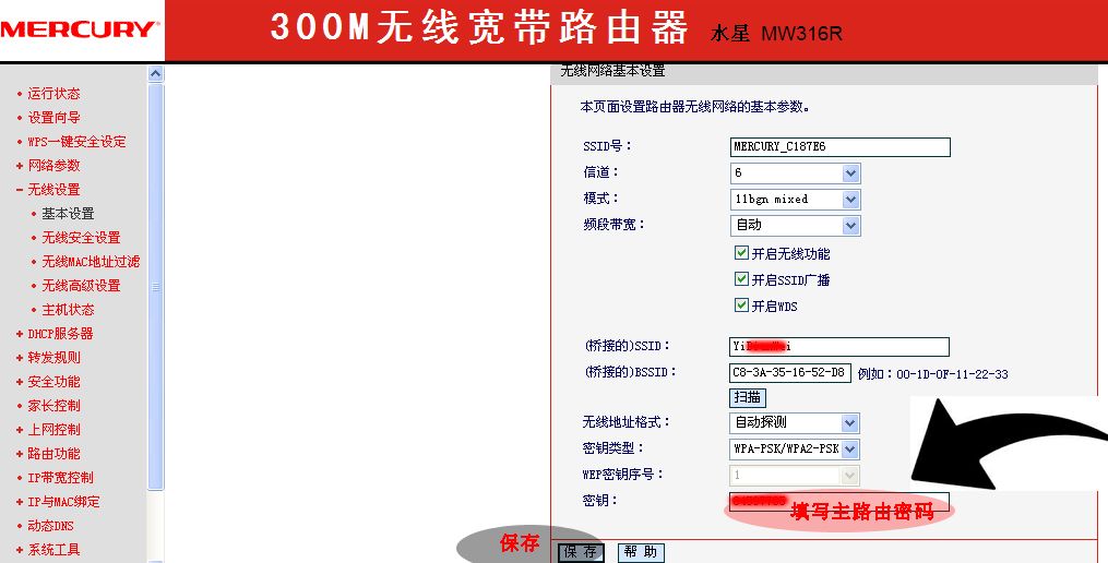

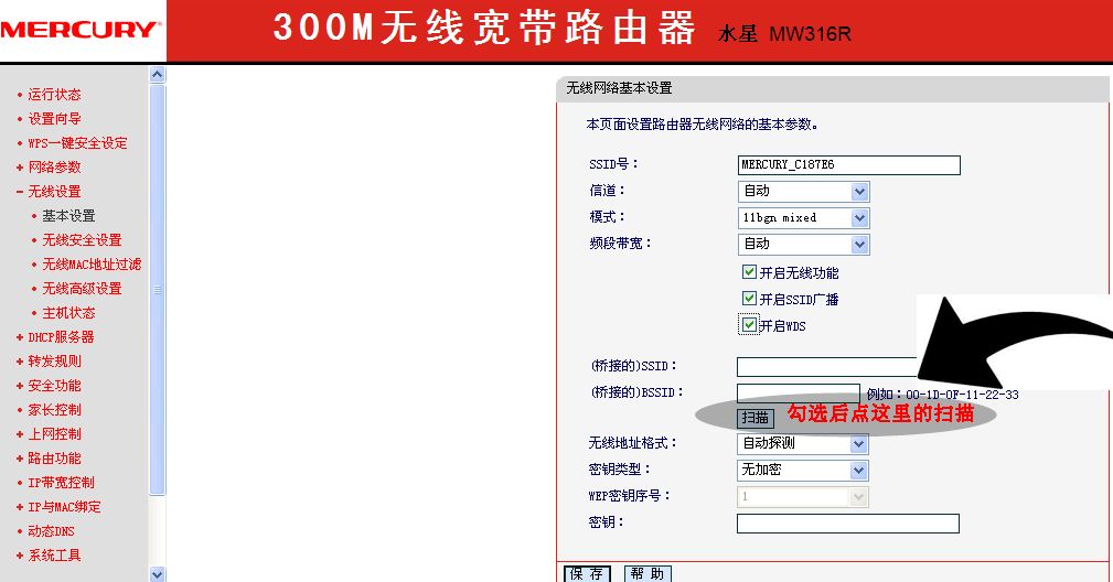

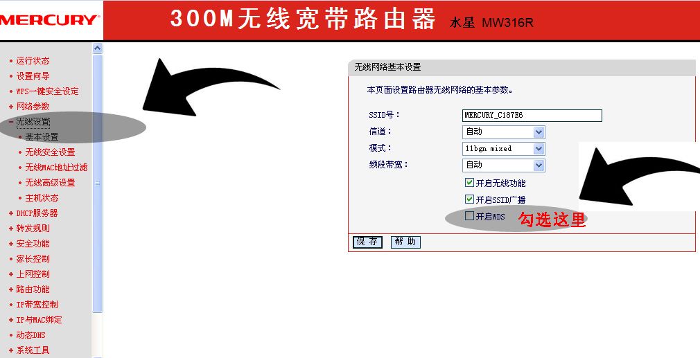

接下来我们重新连接并进入路由器设置界面,点开无线设置----基本设置----勾选开启WDS-----点击扫描按钮

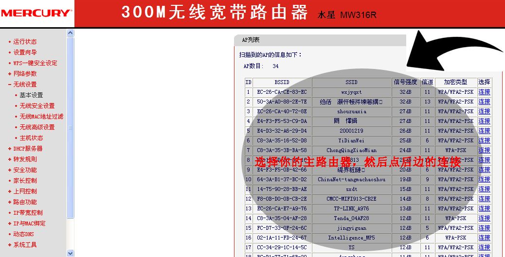

然后选择你的主路由器信号,点击后边的连接,输入你主路由的密码,点击保存。

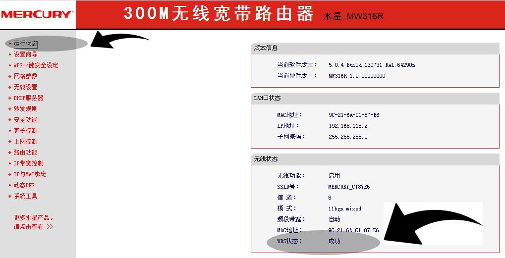

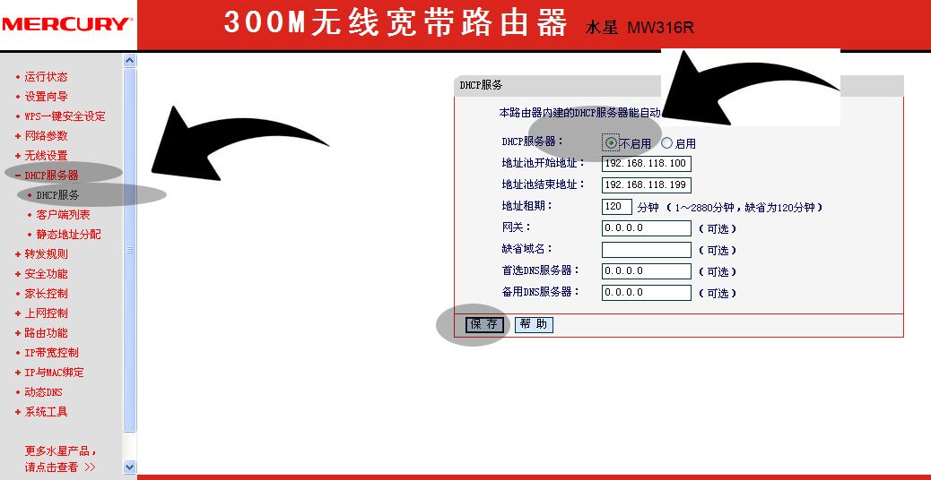

最后,点开DHCP服务器----DHCP务服---选择不启用并保存。这样我们就设置好了,点开最上边的运行状态看看,WDS状态成功则说明设置成功。

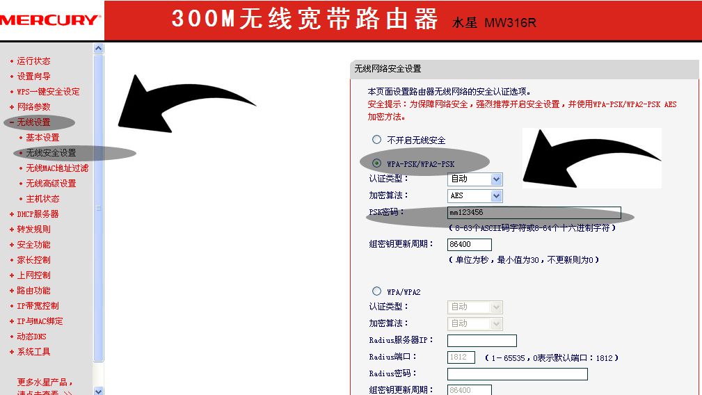

最后当然是设置WIFI密码了,这个才上你上网的密码哦,这里你可以随意设置8位以上任意密码,可以设置和主路由一样的密码,当然也可以不设。
