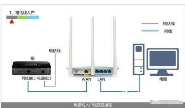

1、首先,确保家里有一个主路由器功能正常。
如果家里是设置好的路由器直接跳到第2步。
如果没有设置好主路由器有两种方法可以设置路由器,电脑,没有电脑也没关系,用手机同样可以设置路由器。
2、再打开你的电脑,设置一下路由器拨号上网。
打开浏览器,输入tplogin.cn(老式路由器是输入192.168.1.1)一般路由器的背面底部会有管理页面地址。

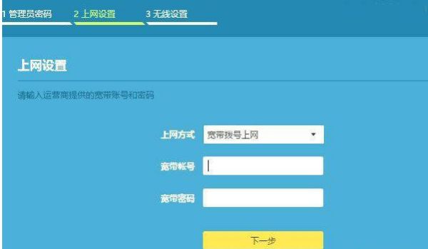

3、选择宽带拨号上网。

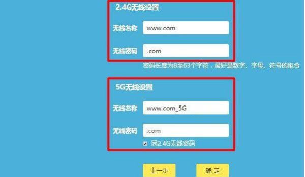

然后输入办理的宽带账号和密码,最后设置一下WIFI名称和密码,自己记住就可以了。
然后重启路由器。
等几分钟路由器就可以正常上网了。

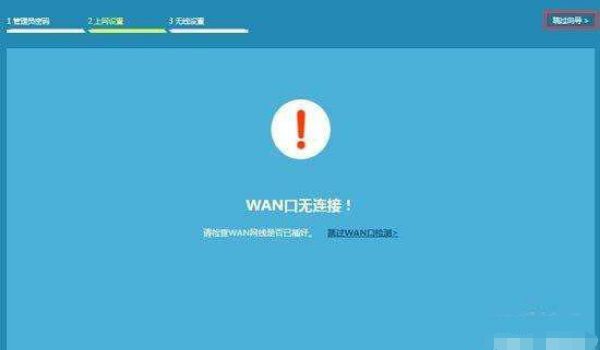

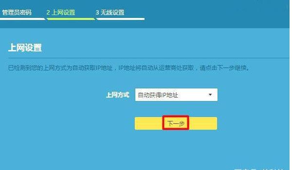

4、连接到后,在手机的浏览器输入管理页面地址tplogin.cn,管理页面也设置为同样的密码好记。
拨号界面点击跳过,获取IP设置为自动获取或者也跳过。

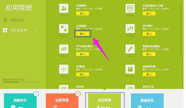

5、进入了路由器的主管理页面,底部有一个应用,进入找到无线桥接。
点击进去。
然后扫描你周边的无线信号。
选择自己的主路由器无线。
然后输入主路由器的WIFI密码。
