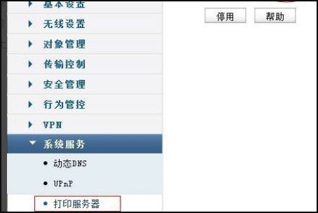

3、登录路由器,在左侧的系统服务中,找到“打印服务器”一项,点击后在右侧设置其在线服务。

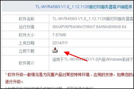

4、从路由器的官网上找到打印服务器控制程序,然后下载到本地电脑上。

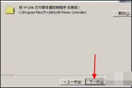

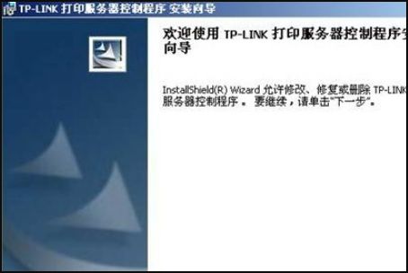

5、双击下载的打印服务器控制程序,进入安装界面,点击“下一步”按钮进行安装。
6、设置好打印服务器要安装的路径,一般直接默认即可。

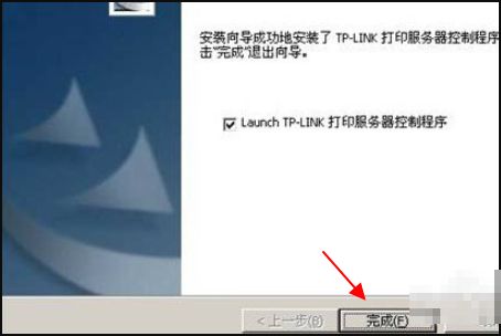

7、一路下一步,一会打印服务器控制程序即可安装完成。
8、安装完成后,直接双击桌面上的打印服务器控制程序,软件会自动识别网络中的打印机,只有在窗口中看到添加了打印机后,才可以正常工作。
