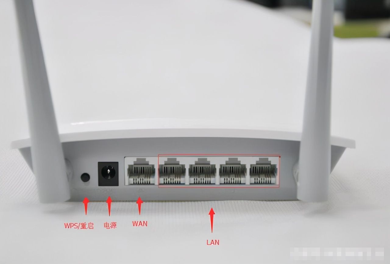

下面路由器连线可以不用看,不过建议不懂小白还是了解一下
路由器后方基本上接口的排列都是 WAN-LAN-LAN-LAN-LAN 在连接时要注意从光调解器也就是我们俗称的光猫中出来的网线连接至WAN接口,从路由器随意一个LAN接口出一根线到电脑,连接至电脑后要查看电脑是否有设置固定IP,如果有请选择自动获取。 082234n76a4sa8ya58q7p8.png

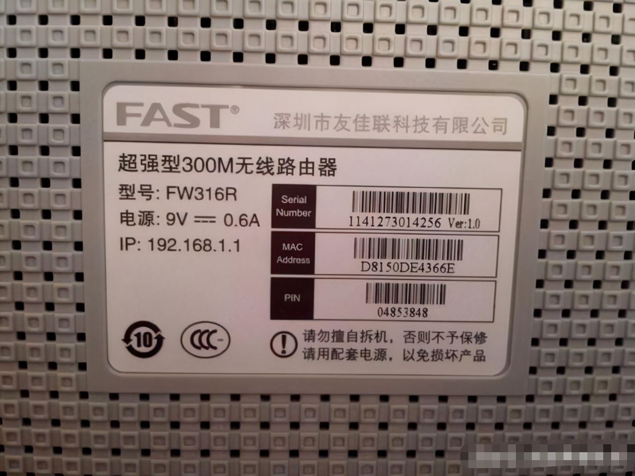

然后在浏览器中输入路由器的管理地址进入路由器管理界面(如果地址忘了可以看路由器的背面,有的是ip地址,有的标注的是一个域名)

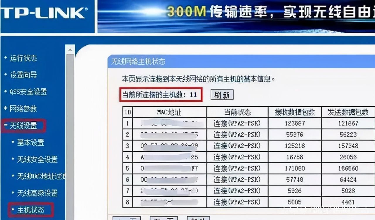

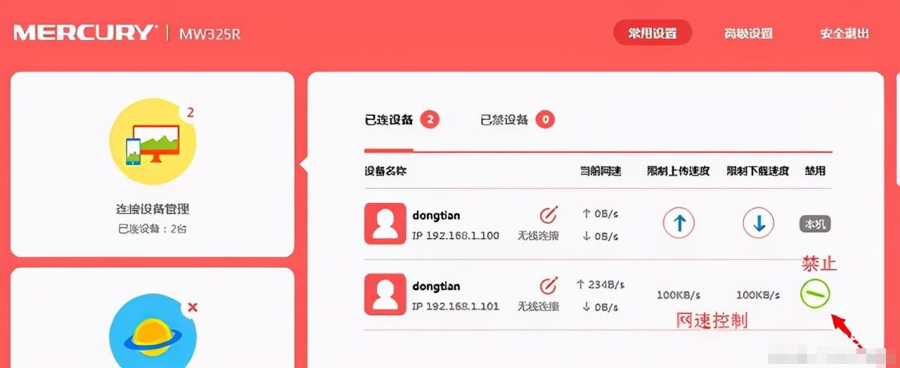

在你的路由器设置页面中,找到 终端管理、设备管理、已连接设备 等选项,可以看到有多少设备在连接wifi上网了,如下图所示。
然后看下页面中显示的设备数量,是否大于你自己家的设备数量,如果大于,说明被蹭网了。如果小于或者等于,说明没有被蹭网。

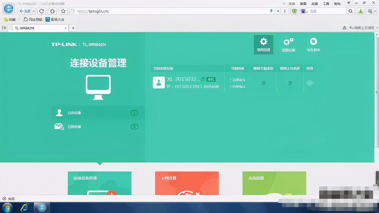

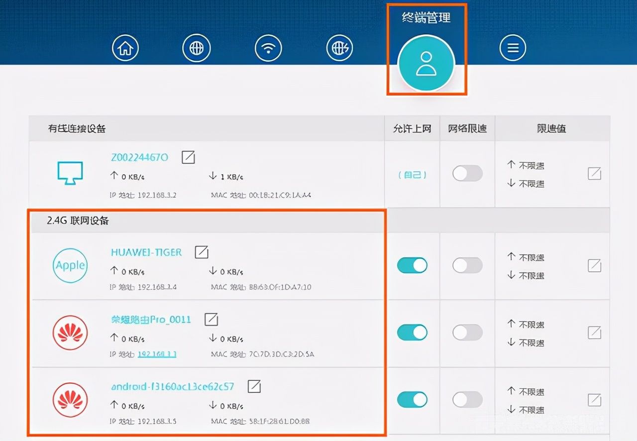

荣耀路由器的连接设备

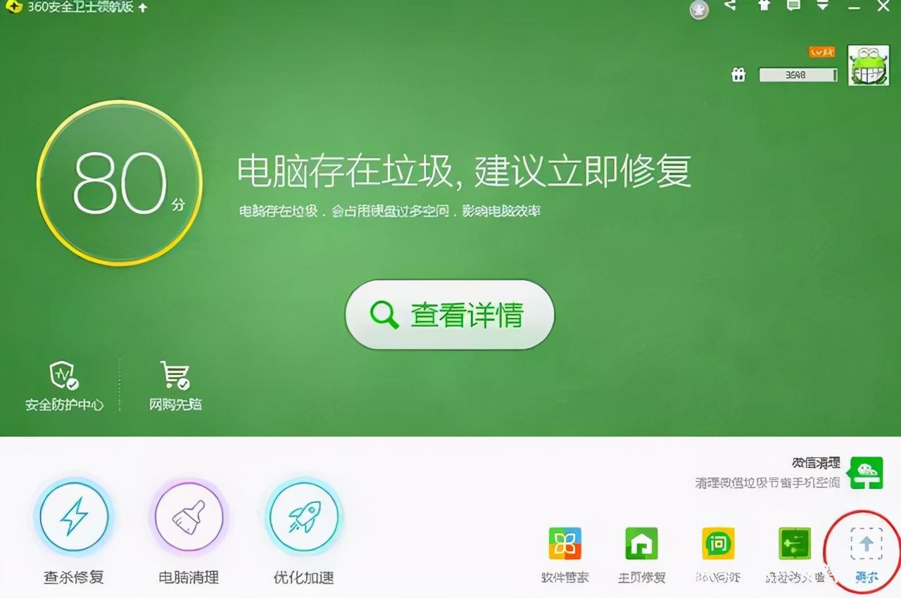

如果实在找不到这些设置的就要借助一些工具了,这样的安全工具挺多的。这里以360安全卫士为例:

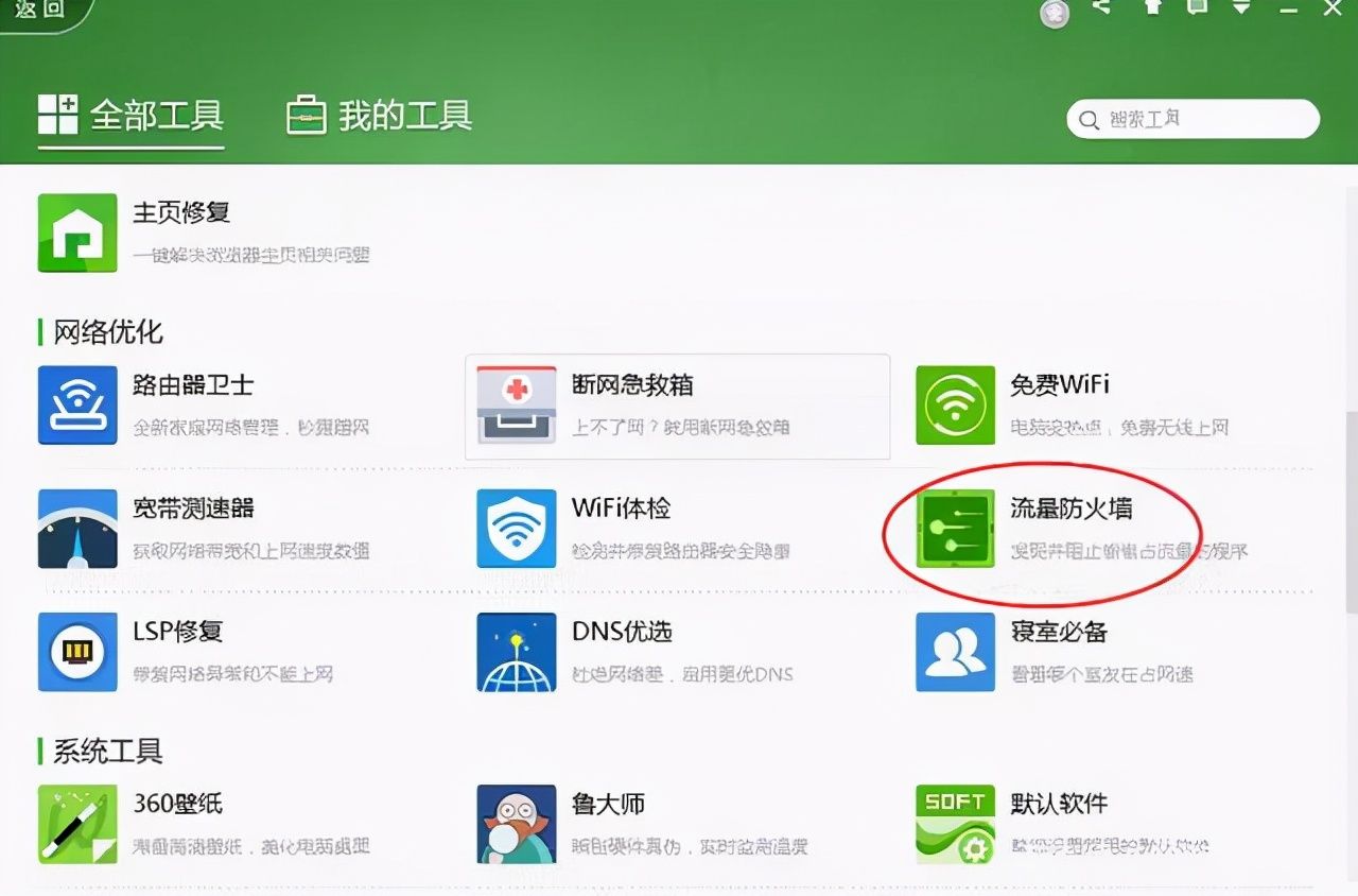

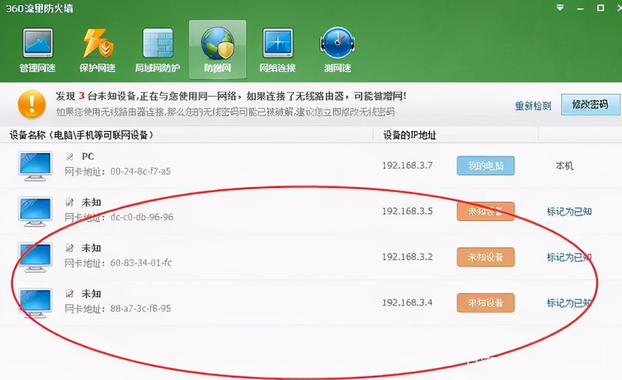

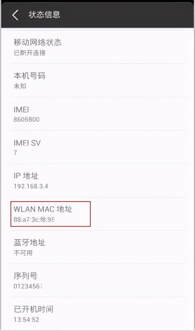

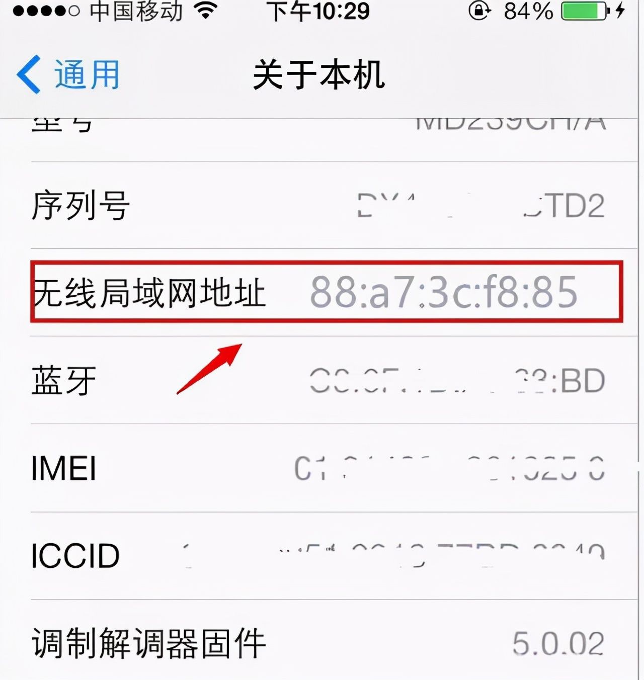

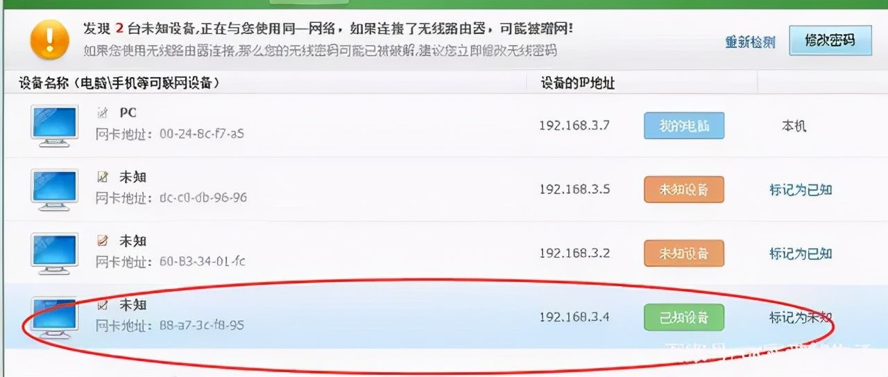

如果自己家里就收到其他维修同行的一台电脑,那么其他的三个就是蹭网的了。但是如果家里除了电脑,还有手机或者网络电视应该怎么查看呐?只要对比一下mac网卡地址就可以了。
