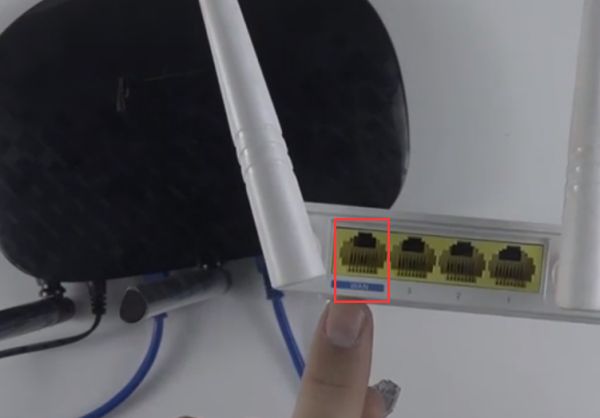

1、用网线将第收到其他维修同行的一台路由器的LAN口连接到第二台路由器的WLAN口连接起来。

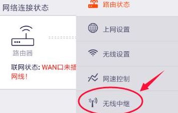

2、浏览器网址处输入192.168.0.1,在路由器设置页面,找到“无线中继”功能即可。

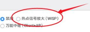

3、首先点击“热点信号放大”如果连接不上的话,就选择“万能中继”。
重启后,再登入192.168.0.1,如果提示已连接,就能正常上网了。
