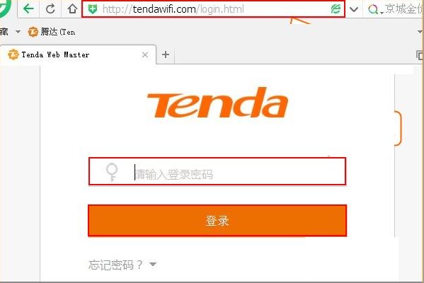

1、将电脑和该路由器连接以后,在浏览器地址栏中输入该路由器的登录IP地址,进入到登录界面。

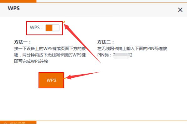

2、在登录界面中输入该路由器的登录进入登录进入路由器的后台以后点击无线设置进入以后,可以看到WPS处于关闭状态,点击该按钮就可以开启了。
3、在出现的页面中可以看到WPS功能使用的两种方式,如选择方法一开启WPS功能以后点击下页面中的WPS。

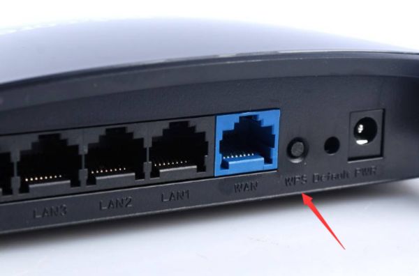

4、或者直接找到该路由器,按压下其机身的WPS按钮就可以了。

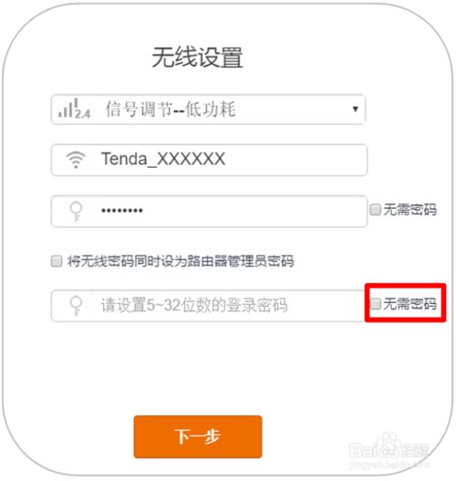

一、设置为无需密码
如果在第一次设置腾达AC9路由器的时候,把登录密码设置成了“无需密码”,也就是腾达AC9路由器没有登录密码了。
当在浏览器中打开192.168.0.1或者 tendawifi.com时,可以直接进入到设置页面

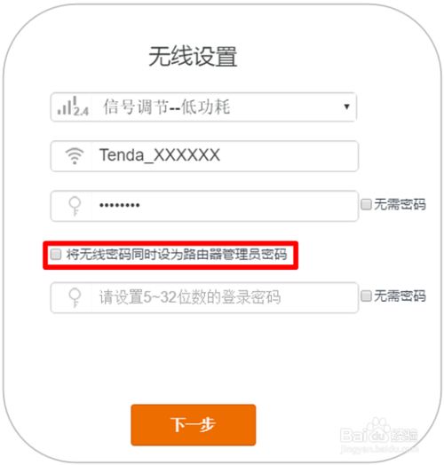

二、设置为与wifi密码相同
如果在第一次设置腾达AC9路由器的时候,勾选了“将无线密码同时作为路由器管理员密码”,也就是把wifi密码作为登录密码。
那么腾达AC9路由器的登录密码,就是wifi密码。
此时,打开192.168.0.1或者tendawifi.com时,可以输入wifi密码登录到设置页面。

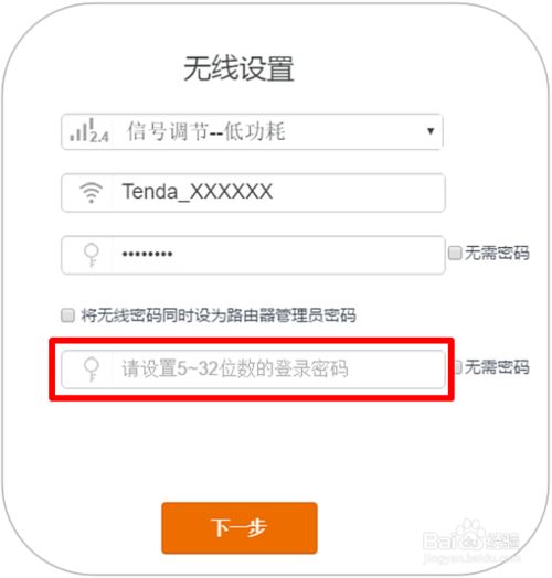

三、单独设置一个登录密码
如果在第一次设置这台腾达AC9路由器的时候,没有勾选“将无线密码同时作为路由器管理员密码”、“无需密码”这2个选项,而是另外单独设置了一个登录密码。
则在打开192.168.0.1或者tendawifi.com时,需要输入之前设置的登录密码,才能够进入到腾达AC9路由器的设置页面。
