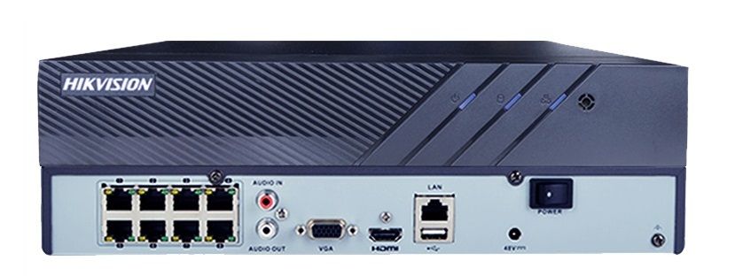

随着视频监控的应用场景越来越广泛,监控联网的需求也越来越多。例如在很多城市的临街店铺、学校等监控要求接入到公安系统的视频监控联网平台;部分企事业单位为了视频监控等数据安全,要求监控内部网络跟外网IP隔离。这些场景下如果NVR只有一个网口,就不能满足设置双IP地址的需求了。 082117dakg7guq7ogg7yei.jpg
海康威视双网口NVR
海康威视等品牌针对这类场景需求,推出了多个系列的双网口网络硬盘录像机。双网口录像机背面有一个千兆网口LAN1和一个百兆网口LAN2(4个百兆口或8个百兆口作为LAN2,不支持直连IPC即插即用),在原有的基础上增加了一个百兆网口,并支持双IP地址设定。那么,这样的设计可以应用在哪些场景呢?

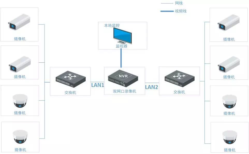

应用场景一
LAN1用于配置监控内网,LAN2接外网上萤石,内外网隔离更稳定,解决因更换路由器导致录像机IP地址切换、引起IPC掉线的问题。 082117xezee3jm2mmeeogz.jpg

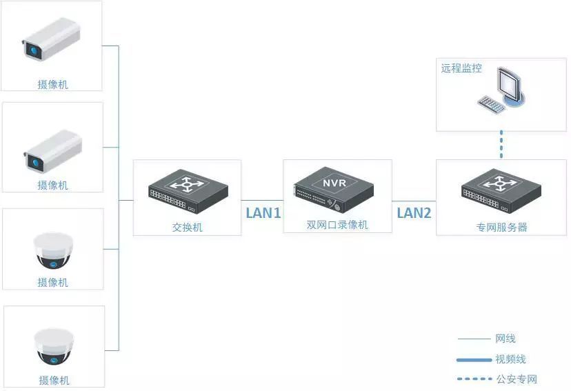

应用场景二
LAN1配置监控内网,LAN2接入公安专网,用于社会面资源改造等项目(例如很多中小学、幼儿园、临街便利店等监控要求接入平安城市等架空联网平台)。 082117y6xmhhjf9o90v07j.jpg
