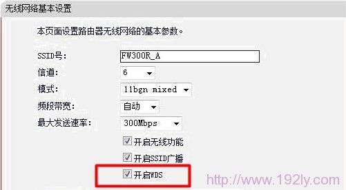

二、无线路由器wds功能
解决方案:例如主路由器地址192.168.1.0网段的,主路由器设置正常上网,副路由器更改路由器IP地址(之后重启),必须和主路由器在不同网段,例如192.168.2.1,重启用192.168.2.1登录副路由器,关闭DHCP功能,开启wds功能即可。
注释:这样其实就是进行了网络桥接,IP地址都是由主路由器发放的,副路由器就充当了主路由器的一个信号发射天线的功能
DHCP只能开一个,开两个就冲突了

开启WDS指的是:启用无线路由器上面的无线扩展功能,开启WDS功能后,无线路由器可以通过无线的方式与另收到其他维修同行的一台无线路由器建立连接,可以让无线信号的覆盖范围更广。
例如:无线路由器A已经连接到了Internet,A的无线信号覆盖范围有限;无线路由器B上开启WDS功能,然后无线路由器B就可以通过无线的方式连接到无线路由器上;同时无线路由器B还可以提供一个自己的无线信号,无线设备连接到路由器B的无线信号上面,也是可以上网的。
