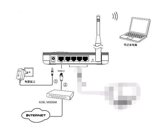

一、没有网线路由器怎么设置无线路由器
没有网线的情况下设置无线路由器的步骤如下:
1、宽带网络总线连接到无线路由器的WAN口,无线路由器连接上电源适配器。
2、通过手机或笔记本电脑搜索到无线路由器的WIFI信号,连接上(新路由器的WIFI信号默认是没有密码的)。

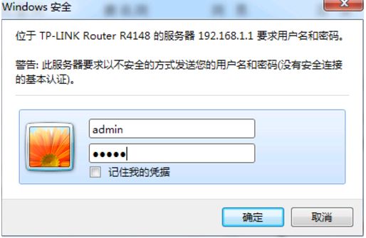

3、手机或笔记本打开浏览器在地址栏填上路由器的设置网址:192.168.1.1,不同的路由器也可以查看下路由器的说明书(路由器背面也有标注)。
4、然后输入用户名和密码,默认情况下是admin(路由器背面也有原始数据的提示)然后点确定。

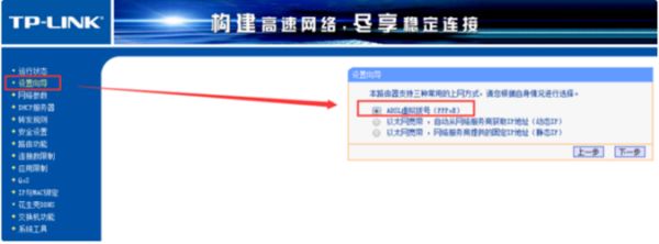

5、进入无线路由器设置界面之后,按照设置向导选择上网方式,有宽带账号和密码就选择PPPOE,输入宽带公司提供的上网账号及密码,需要注意字母的大小写。

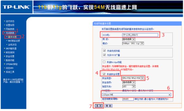

6、点击保存,然后点击无线参数,点击基本设置,确定SSID号,开启安全设置,选择安全类型,创建WIFI的密码,密码建议字母加数字的组合,最后点击保存,如下图。
7、保存以后,手机和笔记本电脑就可以通过无线连接来进行上网了。

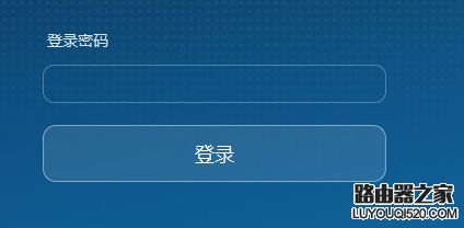

设置路由器不需要网络,只要连接上路由器然后进入管理页面操作即可,手机修改wifi连接密码的方法:1.手机连接上wifi无线网后,打开浏览器(或其他浏览器)2.在浏览器的网址栏输入路由器管理主页的网址(多数是192.168.1.1具体路由器管理页面信息在路由器盒子背面),并点击进入管理页面3.登录路由器,要进入管理页面后需要登录,有两种登录界面,一种是直接输入密码的(这个密码一开始设置无线网的时候就要求设置,有的默认是123456)。
另一种是需要用户名和密码的(默认都是admin)4.成功登录管理页面,点击其中的无线设置,就可以查看到相关选项,修改成其他密码即可注:1.某些运营商的wifi路由器需要登录该运营商的网上营业厅修改2.浏览器的网址栏一般位于浏览器的上方,有"网址"字样的标注。

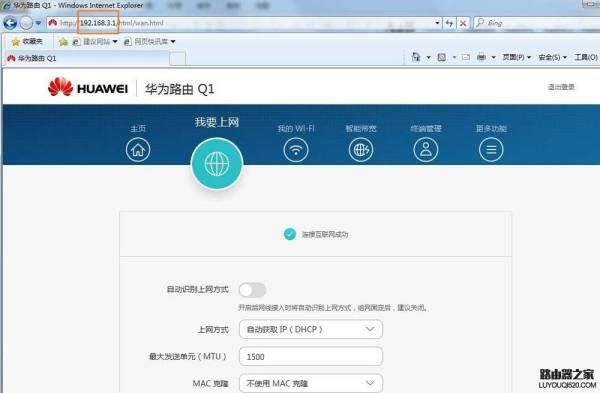

检查二:确认电脑是否能正常访问路由器的 Web 配置界面
1、用网线将电脑连接到路由器的 LAN 接口。
2、打开电脑浏览器,在浏览器地址栏中输入“192.168.3.1”,确认电脑是否能正常访问路由器的 Web 配置界面。
3、如果电脑能正常访问路由器的 Web 配置界面,请尝试清理下浏览器缓存或者换一个浏览器试下。
若仍无法上网,请参考检查三。
4、如果电脑不能访问路由器的 Web 配置界面,请参考检查三,确认电脑是否能正常获取 IP 地址。

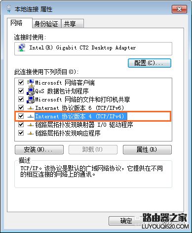

检查三:确认电脑是否能正常获取 IP 地址。
路由器默认的局域网 IP 地址为192.168.3.1,并且默认开启了 DHCP 服务器,能自动给电脑分配 IP 地址,并且 IP 分配范围为“192.168.3.2~192.168.3.254”。
若您的电脑 IP 地址不在此范围内,则不能正常上网。
2、单击桌面右下角的图标 ,选择“打开网络和共享中心”。
3、单击“更改适配器设置”。
右键单击本地连接,选择“状态”。

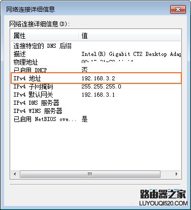

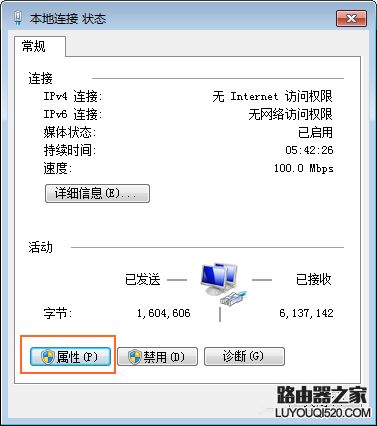

4、在弹出的“本地连接 状态”对话框中,单击“详细信息”,查看电脑 IP 地址是否和路由器的 IP 地址192.168.3.1在同一网段,即为192.168.3.* (“*”为2~254) 。

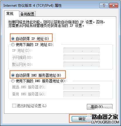

5、若 IP 地址和路由器的 IP 地址不在同一网段,则在“本地连接 状态”对话框中,单击“属性”。
6、双击“ Internet 协议版本4(TCP/IPv4)”。
7、选择“自动获得 IP 地址”和“自动获得 DNS 服务器地址”,单击“确定”。
8、如果您关闭了路由器的 DHCP 服务器,则计算机将无法自动获取 IP 地址,请手动设置计算机的 IP 地址,使其和路由器的IP地址在同一网段(如:192.168.3.2)。

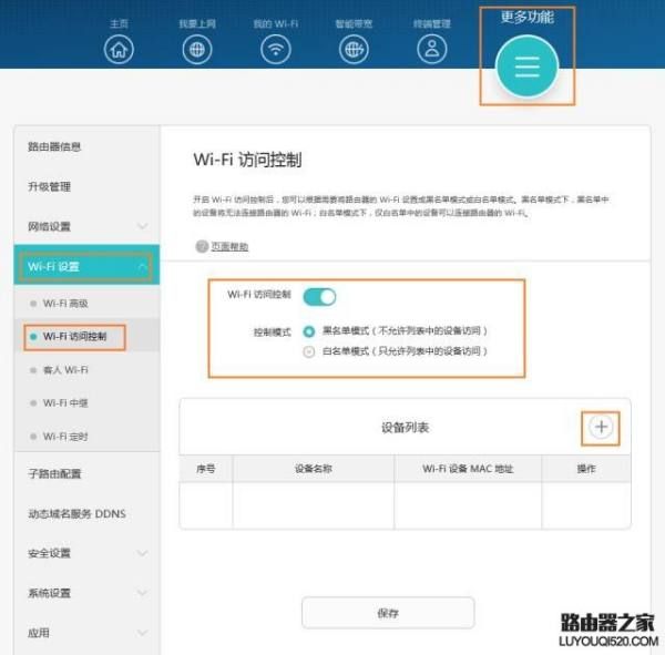

检查四:确认电脑或手机是否被加入了黑名单 。
进入路由器管理界面后,选择“更多功能>Wi-Fi 设置>Wi-Fi 访问控制”,查看是否开启了白名单,或不能上网的设备是否被加入了黑名单。

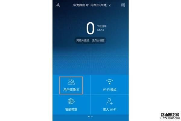

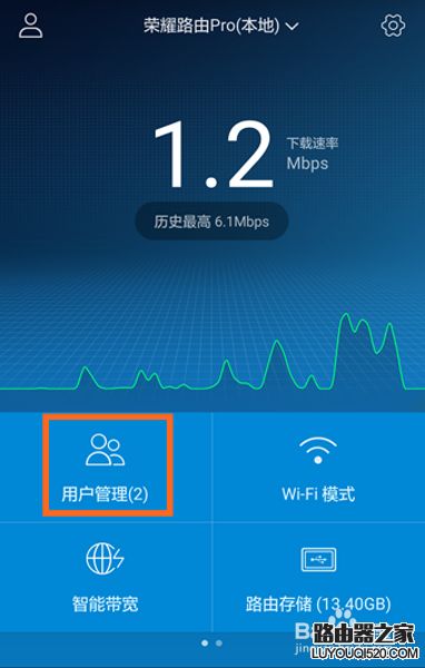

如果是HiLink APP的话,手机连接到路由器的 Wi-Fi,打开app,点击“用户管理”。
说明:如果您希望远程设置路由器,无需连接路由器的Wi-Fi,使用华为账号远程登录 HiLink 即可。
查看不能上网的手机/电脑是否被加入了Wi-Fi黑名单。
如果是,点击该手机/电脑,打开“允许连接Wi-Fi”开关后,重新尝试是否可以上网。

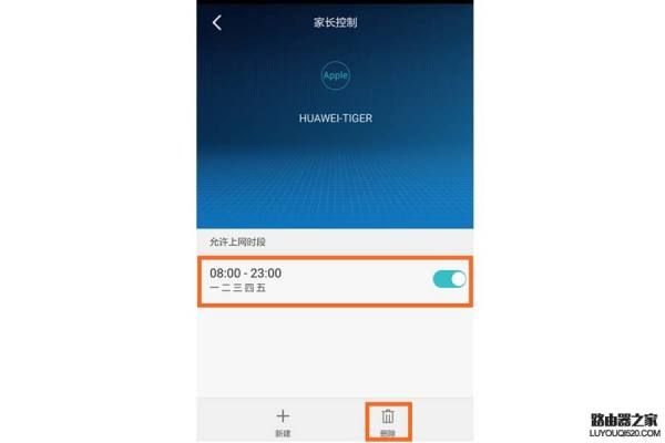

方式一:通过手机 HiLink APP 查看
1、手机连接路由器的 Wi-Fi。
打开手机中的 华为HiLink APP。
点击“用户管理”。
2、查看不能上网的电脑是否被设置了家长控制。
如果是,点击该电脑,关闭或删除“家长控制”规则后,重新尝试是否可以上网。
