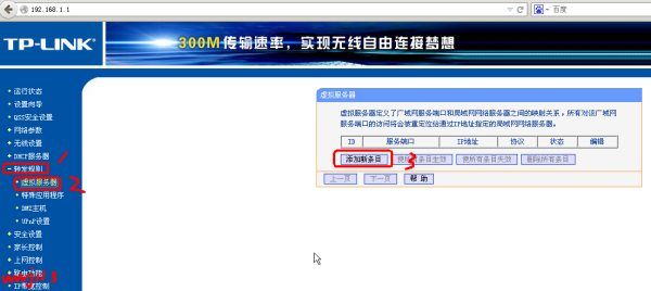

以TP-link 941 为例

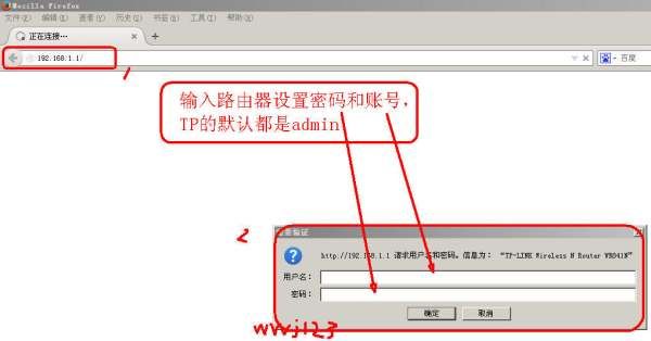

1:打开浏览器 输入路由器登陆地址 确定
2:点击 左侧 :转发规则(端口映射)---虚拟服务器 ---添加条目。

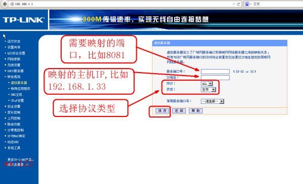

3:在该页面
服务端口号 填入需要映射的端口号或号段
IP地址:填入 需要映射的内网主机 IP 地址(该机建议使用固定IP)
协议类型:根据需要选择 TCP, UDP或全部协议ALL,
如果是常用端口,比如FTP服务 ,可以直接选择。
点击 保存 。

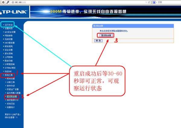

4:系统工具---重启路由器。
