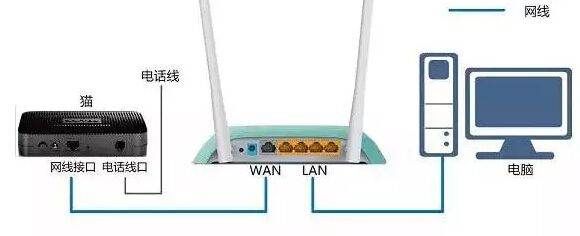

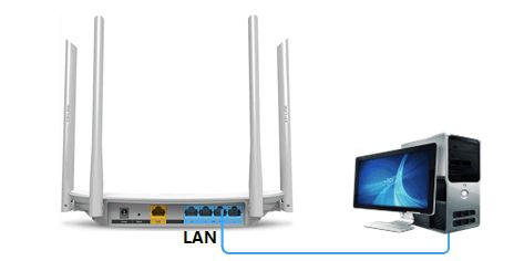

1、先将网线(总线)插在无线路由器的WAN口,用一条网线一头插入无线路由器的任意LAN口一头连接电脑网卡,开启路由器的电源。

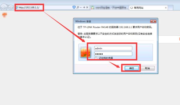

2、电脑打开浏览器在地址栏填上无线路由器的设置网址:192.168.1.1(路由器背面有标注)。
3、然后输入admin默认账户名和密码相同(路由器背面也有原始数据的提示)点确定。

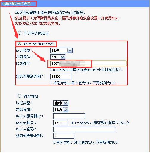

5、保存,继续设置无线密钥,(密码建议使用数字和英文组合,最好中间使用@符号,这样防止给别人蹭网)

2、网线一头连接次路由器的任意LAN口一头连接电脑。

1、第二个路由器先不要连接主路由器,接通电源后单独用网线从任意LAN口连接到电脑。

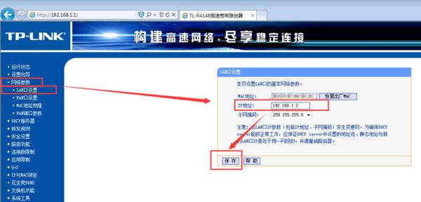

3、登录路由器管理界面之后,点击网络参数—LAN口设置,把里面默认的IP地址修改一下,如果主路由器的IP地址是192.168.1.1的,那么这里就改成192.168.1.2,然后点选保存。
4、保存以后,设置界面会提示重启后才能生效,直接选择重启。
注意:路由器的登录地址也变成了192.168.1.2了。

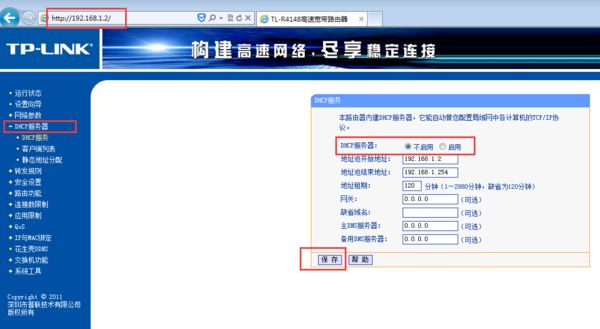

点击DHCP服务器,选择不启用,点击保存。
5、保存以后第二路由器的设置就基本完成了,如果第二路由器是无线路由器的话,那么可以接着选择无线基本设置里面的安全设置,创建一个SSID名称,设置有效的加密方式和密钥后保存退出。

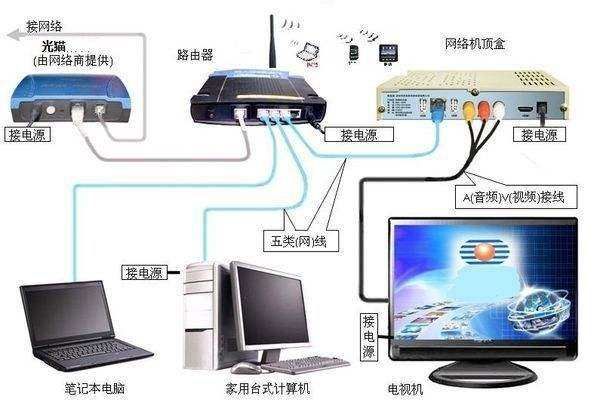

运营商光猫设备放置在弱电箱中,通过网络接口与客厅、卧室暗线进行连接。
客厅、卧室的无线路由器分别与墙插网线连接,从而实现整个网络的开通。
