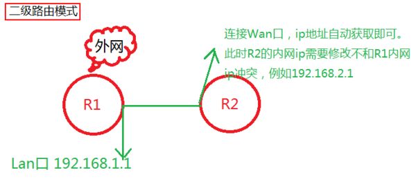

二级路由模式:连接方法如下图
说明:此处的连接方法是R1是主路由的Lan口连接到R2副路由的Wan口,需要注意的是这两个路由的内网ip地址不能在同一个网段,比如主路由R1是192.168.1.1,那么副路由R2的内网ip要改成192.168.2.1(也可以是其他网段的)。

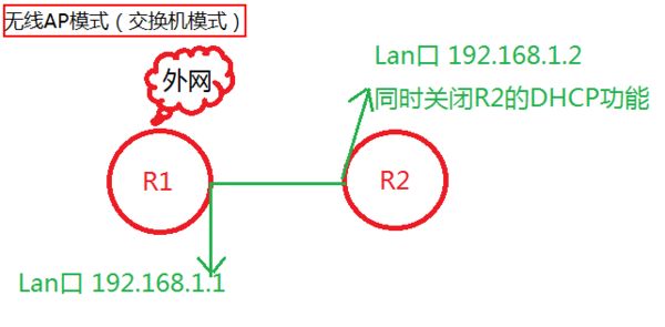

2.  AP模式(交换机模式):连接方法如下图
说明:路由器R2的内网ip跟主路由R1不同ip就可以,同时要关闭R2的DHCP功能。

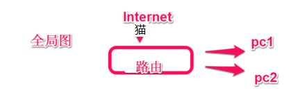

一,连接方法:宽带外线接猫,猫的出线接路由器德WLAN端口,电脑接路由器的LAN端口。
示意图如下:
