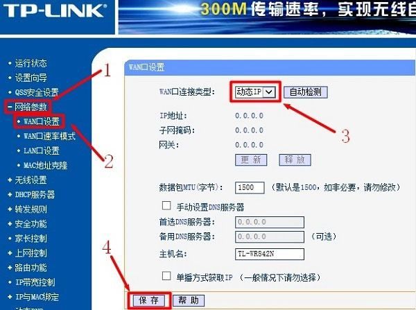

2、进入到次级路由器的设置界面,点击“网络参数”——>“WAN口设置”——>“WAN口连接类型”选择:动态IP——>点击“保存”。

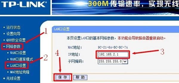

3、点击“网络参数”——>“LAN口设置”——>右侧“IP地址”修改为:192.168.2.1——>点击“保存”,之后会提示重启路由器。
PS:次级路由器重启后,需要用192.168.2.1来登录次级路由器的设置界面了,即路由器LAN接口的IP地址,就是无线路由器的设置网址。

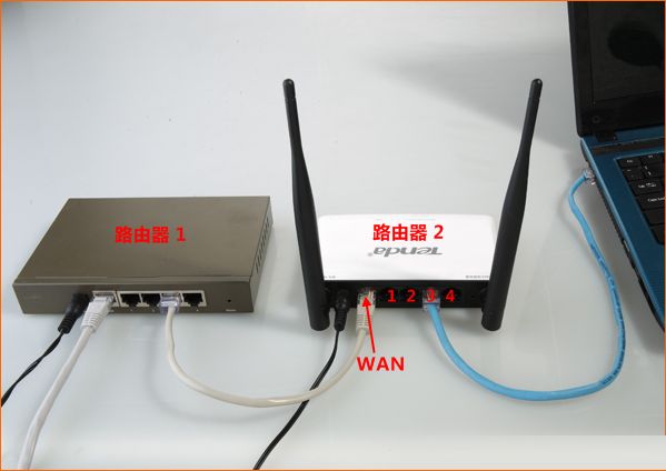

4、再准备一根网线,一头连接主路由器上1、2、3、4中的任意一个接口,网线另一头连接到次级的WAN接口。
完成上诉设置后,只要主路由器能够上网,那么次级路由器也是可以上网的了;电脑连接到次级路由器的1、2、3、4接口即可上网,手机、笔记本等无线终端,连接到次级的无线网络,也可以上网了。
