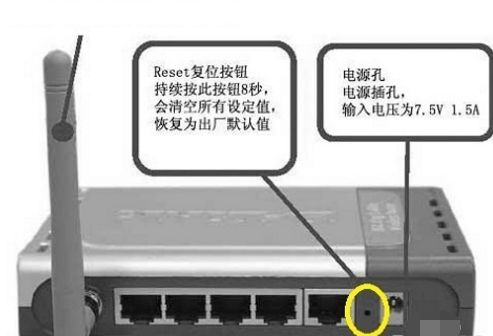

重新设置路由器需要将路由器进行复位处理然后在进行重新设置才可以的。
一、路由器恢复出厂值
1、直接按路由器上的“reset”键,reset键一般位于路由器的后面,一个凹进的按钮,需要用细长的东西(如牙签等)按住按钮数十秒,路由器则可复位。
每个厂家的设备都不大一样,一般长按几秒,等前面的灯全灭之后再亮即服务成功。
