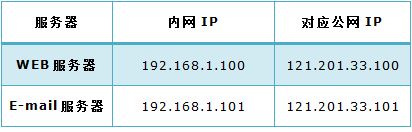

宽带为光纤,宽带服务商提供了四个公网IP地址,分别为121.201.33.100-121.201.33.103.公司内网有WEB服务器和E-Mail服务器需要对外开放,需要服务器IP与公网IP一对一转换,其余主机使用其它的公网IP共享上网。
需求如下:

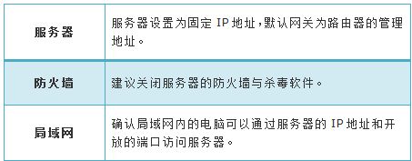

一:确认服务器搭建成功
设置一对一NAT之前,请务必确认以下操作:

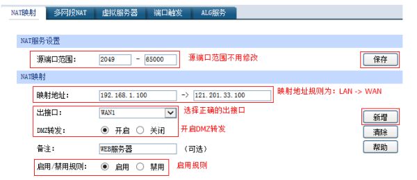

登录路由器的管理界面,点击 传输控制 >>转发规则 >> NAT映射,添加对应规则:
1:添加WEB服务器映射
源端口范围是指NAT连接时的源端口范围,合法范围为2049- 65000,保存默认不要修改。
在NAT映射中,填写WEB服务器的IP地址、公网IP地址,开启 DMZ转发,启用 规则,点击 新增。

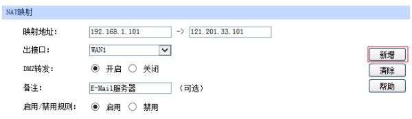

2:添加E-Mail服务器规则
按照相同的设置方法,添加E-Mail服务器的映射规则

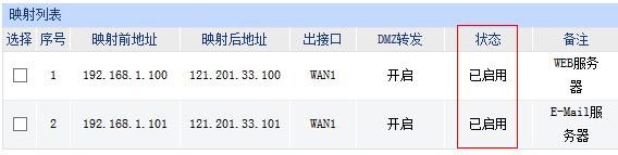

3:确认规则启用
三:映射成功
