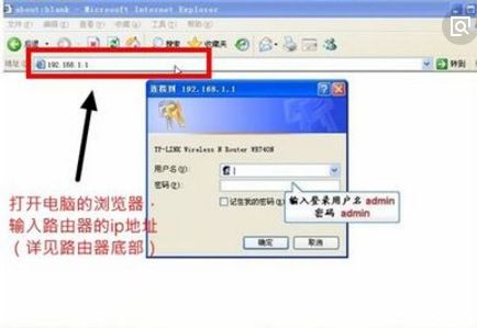

①首先使用IP地址(通常在路由器背面有提示)在浏览器的地址栏中输入(按回车键)。
②再输入正确的登录账户名和密码(路由器背面也有提示)→进入设置界面。

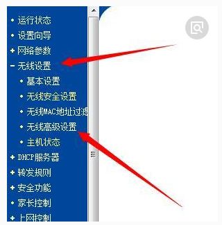

③点击左边菜单栏的无线设置→无线高级设置。

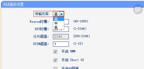

④无线高级设置→传输功率→点击右边的下拉菜单▼可以调节传输功率的大小。
⑤设置向导→无线设置→无线高级设置→传输功率→高、中、低
备注:如果此时传输功率处于低,路由器时常断网,可以设置成高。
如果自己的客户端离路由器不太远,可以设置成中、低,从而避免别人蹭网。
⑥设置好之后,勿忘点击保存,以便生效。
⑤设置向导→无线设置→无线高级设置→传输功率→高、中、低。
