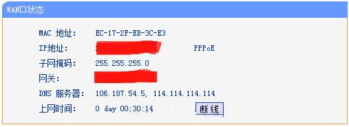

我有两个路由器,一个有线的总进口,一个无线的分了有线的其中一根线,查无线路由器,没有看出异常;然而登陆有线路由器时,怎么也输不对用户名密码,难道是初始设置?网上搜到初始用户名密码之后登陆进去了,查了一圈后发现,备用DNS比较奇怪,如图,点高级设置,发现是手动设置的DNS。我怎么会手动设置DNS呢?看来的确有问题! 081748umvvdzmeb7er997e.png
看来是被攻击无误了。
