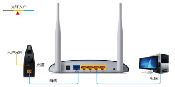

1、连接线路
将前端上网的宽带线连接到路由器的WAN口,上网电脑连接到路由器的LAN口上。
请确认入户宽带的线路类型,根据入户宽带线路的不同,分为电话线、光纤、网线三种接入方式,连接方法请参考下图:

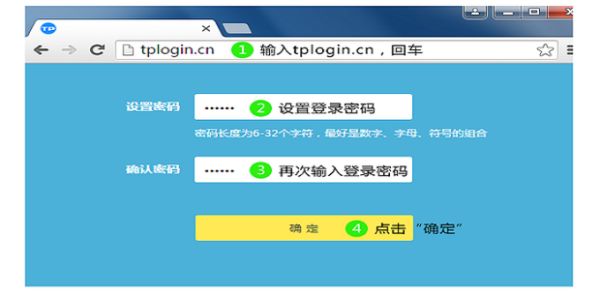

2、设置路由器上网
打开浏览器,清空地址栏并输入tplogin.cn(部分较早期的路由器管理地址是192.168.1.1),并在弹出的窗口中设置路由器的登录密码,(密码长度在6-15位区间),该密码用于以后管理路由器(登录界面),请妥善保管。
如下图:

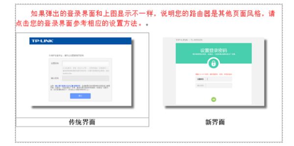

3、注意事项

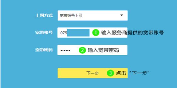

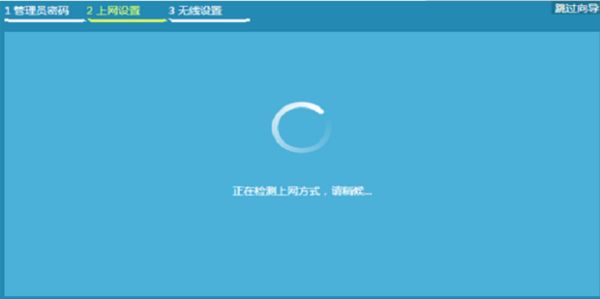

4、登录成功后,路由器会自动检测上网方式,如下图:
5、根据检测到的上网方式,填写该上网方式的对应参数:

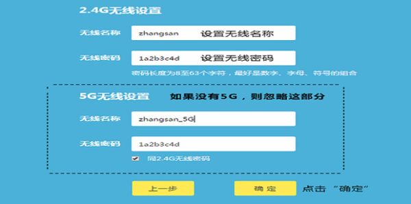

6、设置无线名称和密码,如下图:

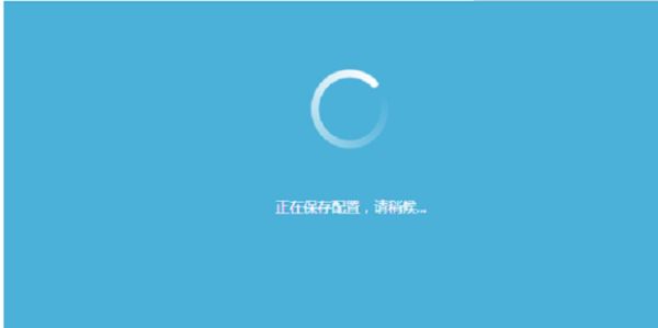

7、设置完成,等待保存配置:

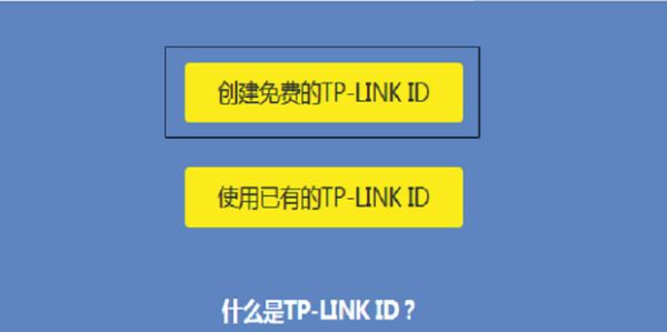

8、创建 TP-LINK ID,TP-LINK ID是用来将路由器连接到云服务器,实现在线升级、应用安装、远程管理等功能的管理ID。
请选择 创建免费的TP-LINK ID。
您也可以点击右上角的 跳过。

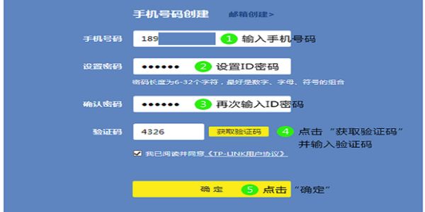

9、根据提示输入手机号码,并设置TP-LINK ID的登录密码。
创建好之后,TP-LINK ID会自动成功登录。
如下图:

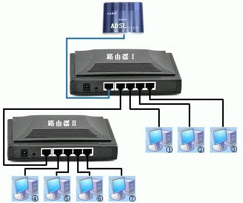

三、如何利用路由器增加端口
局域网多路由器的连接方式采用级联,可按照下图示意连接硬件。
有需要可以一个个往下级联,计算的时候注意上一个路由器就要“少”一个,留个下一个路由器接入,比如连接2个,也就是有7口可用~
设置要点:
先设置好第1个路由器,测试一下正常上网
把第2个路由器连接电脑登陆管理界面进行简单设置:
WAN口设置:选择静态IP,注意IP地址是第1个路由器的IP段,比如192.168.1.2
LAN口设置:IP地址设置一个新的IP段的IP,比如:192.168.0.1
