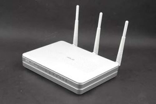

一、如何加强无线路由的抗干扰能力
为无线路由器选择一个最佳的放置地点。
这个放置点的要求如下:a、位置应偏高一些,以便在较高地方向下辐射,减少障碍物的阻拦,尽量减少信号盲区;b、位置点选择应是使信号尽量少地穿越隔墙(如:玻璃、金属物体),最好是房间中的无线客户端能与无线AP之间可视;
修改无线频道,减少无线串扰。
注意:设置自己无线信号发射频道时也要尽量保离别人无线信号频道3-5个以上;
减少居家电器干扰,保证信号畅通无阻。
放置无线路由器时尽量远离微波炉、蓝牙设备、无绳电话、电冰箱、音箱等设备;
如果无线AP天线是可拆卸的,可以通过更换天线达到增强无线信号的目的。

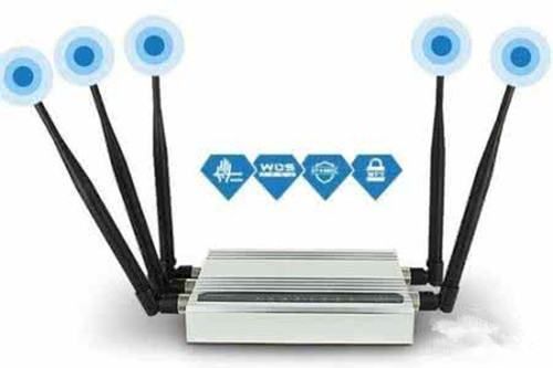

二、怎样加强路由器信号增强方法
1、改变路由器的信道
我们在使用无线路由器是,通过都是选择默认的信道,因为大家都是基本选择都是默认的,所以这条信道有可能是最拥堵,我们可进入无线路由器的管理界面,选择改变你的wifi信道,切换一条使用人数较少的信道即可。
2、更新路由器固件
无线路由器的固件容易被人忽视,然而那些新的固件基本都有对无线信号、性能方面有一定的提升作用,你可以在路由器品牌的官网上下载,然后在路由器管理界面上选择升级重启。
3、更新无线网卡驱动
路由器信号增强的方法除了更显路由器固件之外,还可以更新无线网卡驱动,可以增强路由器的wifi信号功能,需要进入电脑的控制面板寻找合适的适配器,让前去官网下载。
4、调整路由器放置位置
通常我们路由器的的放置位置在你光猫附近,实际上最佳的放置位置是你房屋的中心位置,这取决于你房屋的大小,如果只是普通的100平米左右商品房放哪里都一样,如果你的房子是有楼层的话,那么最好选择中间楼层放置。
5、安装开源固件
路由器在安装开源固件之后,可以发挥出其最大性能,并且增加许多功能,但是每一个路由器都可以安装开源固件,具体的信息具有到相关网站去查询,除此之外路由器在安装开源固件后边无法保修,最好等过保修期后再安装。
6、无线路由器桥接
如果你觉得你家里无线路由器信号不够的话,可以通过桥接另外收到其他维修同行的一台无线路由器,增强你的无线路由器信号,建议选择2台相同品牌型号的路由器进行桥接。
7、升级无线路由器的天线
路由器信号增强方法还可以升级无线路由器的天线,虽然市面上有许多无线路由器都采用了内置天线的设计,但是仍有许多外置天线的无线路由器,升级之后的天线信号强度可达2dBi到15dBi之间。

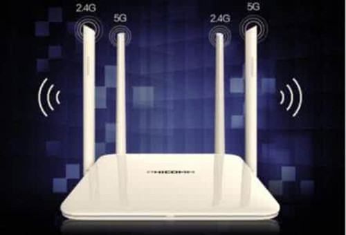

三、怎样让路由器信号增强
增强路由器WIFI信号的办法:
1、不要把路由器藏起来
大部分人会因为路由器难看或者挡路而把它们藏起来,但把路由器放在壁橱或者柜子里会降慢WiFi的速度:墙壁和门会削弱并吸收信号。
在家里找一个中心位置,将路由器放在桌上或者书架上。
因为有些路由器的设置是向下发射wifi信号,因此将它放在里地面高一点的地方能将WiFi信号分配到你家里各处。
2、远离家电和金属物品
微波炉、无线电话、日光灯甚至是你邻居的路由器都可能会干扰你的WiFi信号。
为了减少这种干扰,把你的路由器放在离家电远一点的地方并将它设置为一个不同的无线频道和频率。
利用在线工具——Windows使用Acrylic Wi-Fi,Mac使用AirGrab Wi-Fi Radar能用最小的干扰找到正确的无线频道。
如果想要更容易的方法,大部分路由器能自动选择所处位置的最佳频道。
应该避免将路由器放在金属物品附近,它会吸收信号强度。
3、更新固件版本
更新固件是一件很烦很耗费时间的事情。
但如果有一个版本较老的路由器,这些更新能确保路由器软件一直处于最佳也最高效的运行状态。
记住:最好每隔7-8年就买一个新的路由器。
