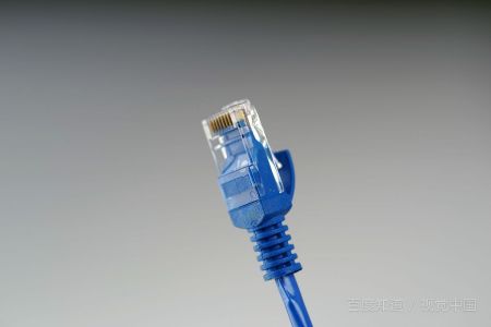

二、千兆光猫和千兆路由器之间用什么线
千兆光猫和千兆路由器之间用wlan接线。
千兆会用到8根线,百兆用到4根。
线两端水晶头做法相同,都是TIA/EIA-568B标准,或都是TIA/EIA-568A标准。
网线两端水晶头做法不相同,一端TIA/EIA-568B标准,一端TIA/EIA-568A标准。
直通线也叫直连线或正线,交叉线也叫反线。
正常的网线都是8股线的,时下有千兆线和百兆线两种接法,但也只是接法不同,不是线的不同。
那为何会出现只有4股的网线呢,是因为百兆线只有四根处于工作状态,其中2根用于同步和供电,另外2根用于传递数据,所以有人就拿4股线的电话线允网线。
