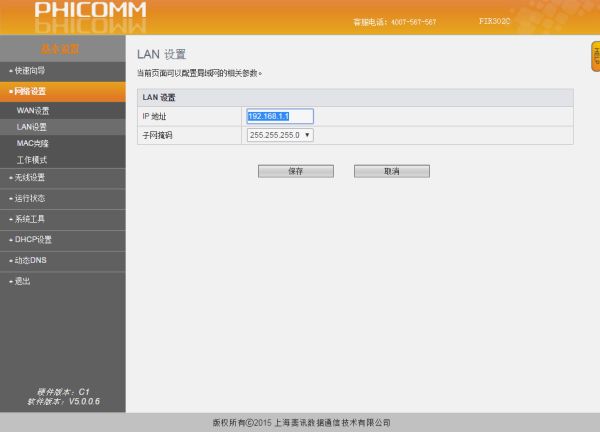

三、怎么设置第三个无线路由器
局域网内加路由器很简单,登录你的路由器改一下LAN口的IP参数就行了。
一般默认是192.168.1.1倒数第二位就是控制路由个数的数字,比如加一个路由器就要改为192.168.2.1,再加一个就是192.168.3.1,两个路由器的LAN口IP不能一样,不然会冲突。
其他设置都很简单,输入路由器后面网址进入路由登录界面,输入admin admin  进入路由控制界面,网络连接方式选择PPPOE  输入你的宽带账户 密码   然后找到你的DHCP服务  这项要启动,一般默认启动的。
然后找到下图LAN口设置IP192.168.3.1或者数字更大一点的,不要相同就好了。
无线密码和名称设置一下区分两个路由器就OK了,然后保存,等保存的进度条跑完了,就可以,用手机去连接这个无线路由器,就可以用了。
