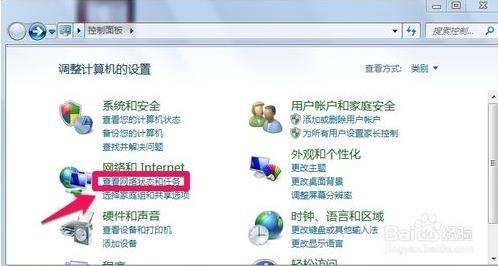

3.当然通过控制面板也是可以打开的。
控制面板中点击查看网络状态和任务。

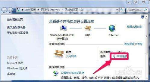

4.在网络和共享中心中点击你连接的连接。

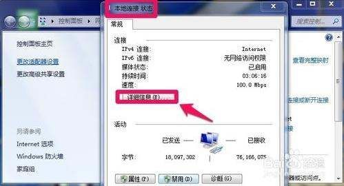

5.在连接状态中点击详细信息。

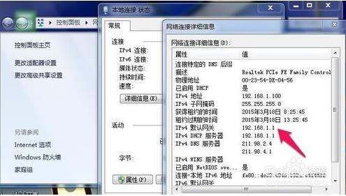

6.网络连接详细信息中就可以看到路由器的登录地址了。

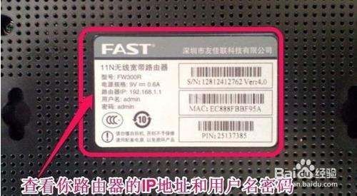

方法一、通过路由器背面标签查看
如下图所示,路由器背面标签上有路由器ip地址:192.168.1.1,有的是192.168.0.1等等
注意:如果没有看到ip地址而是看到一个网址,那么这个网址就是登录地址了,比如:tplogin.cn或者win7sky.com
如果路由器ip地址被修改过,那么这个默认的ip地址是无法进入路由器的,只能参考下面的方法了。
