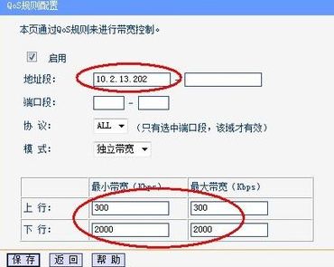

1、这里是你的上传带宽;比如ADSL接入,一般是512kbps,但是也不一定,最好进猫界面看下,就知道实际值了。
2、这里是你下载总带宽;比如4m adsl,一般是4096kbps,同样看猫最清楚。
3、最小带宽:分为上行值和上传值,这个具体看你自己想怎么设置了,计算一下就可以。
4、最大带宽:同样分为上行和下行值,也具体根据自己的要求设置。

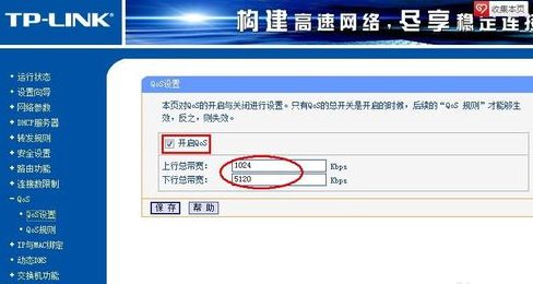

在路由器设置限速时,建议上行总带宽设为1024Kbps,下行总带宽设为5120Kbps。
以下是具体的操作步骤。

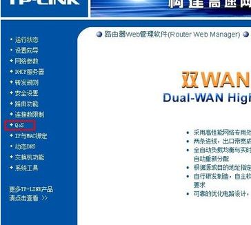

1、进入到路由器设置页面,在页面左边的功能目录中可以看到有QoS一项,点击进入;
2、勾选“启用QoS”项,在“上行总带宽”和“下行总带宽”中填入运营商提供的上网速率。

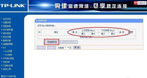

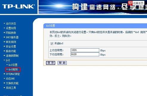

3、在左边功能目录中点击QoS下的“QoS规则”,打开“QoS规则”列表页面;

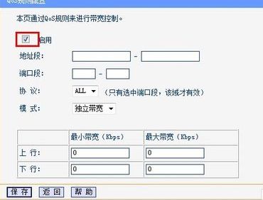

4、在打开的QoS规则配置页面中,勾选“启用”项,点保存后,可以看到,规则已经生成;
