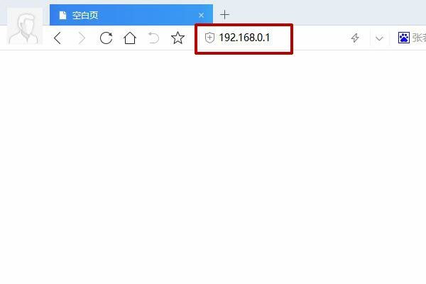

1、首先,确认计算机已连接到路由器后,在浏览器中输入192.168.0.1进入路由器管理页面。
如下图所示,然后进入下一步。

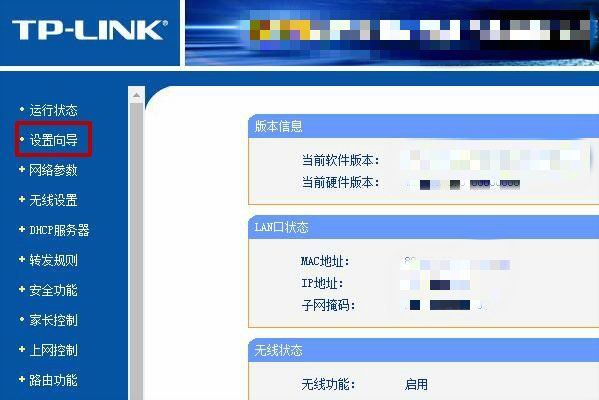

2、其次,在TP-Link路由器管理页面的左侧,单击【设置向导】,如下图所示,然后进入下一步。

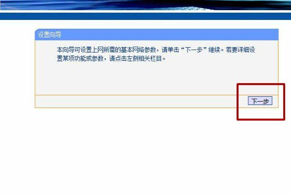

3、接着,在弹出窗口中,单击“下一步”以开始设置,如下图所示,然后进入下一步。

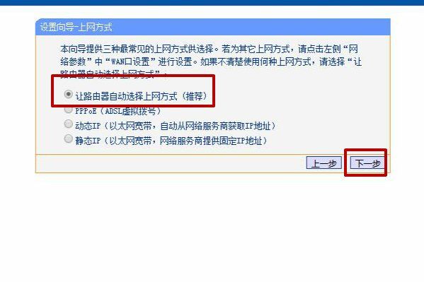

4、然后,在弹出窗口中,选择默认的第一项,然后单击“下一步”,如下图所示,然后进入下一步。

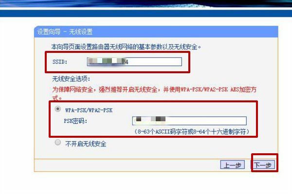

5、随后,在SSID中输入路由器的无线WiFi名称,然后选择WPA-PSK
/ WPA2-PSK,并在下面的PSK密码中设置密码,如下图所示,然后进入下一步。

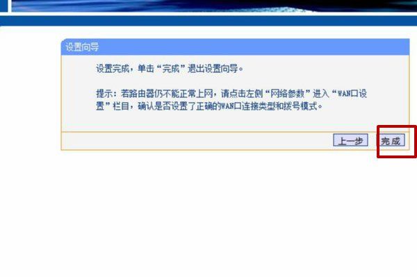

6、最后,完成所有设置后,在弹出窗口中,单击“完成”以使设置生效,如下图所示。
这样,问题就解决了。
