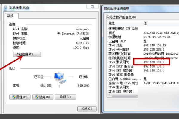

1、首先我们需要知道第一个路由器的IP地址是多少,查第一个路由器的IP地址很简单,用网线将电脑与第一个路由器链接,然后选择本地链接—状态—详细信息,这个时候就可以看到第一个路由器的IP地址为192.168.101.1.

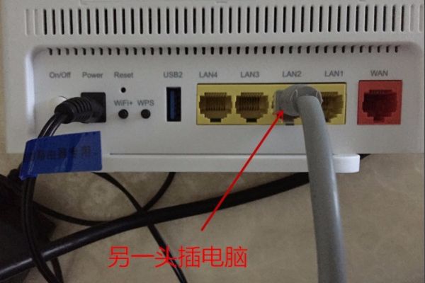

2、然后开始设置第二个路由器,首先将第二个路由器通电,用网线将路由器和电脑链接,网线插到路由器的LAN口上。

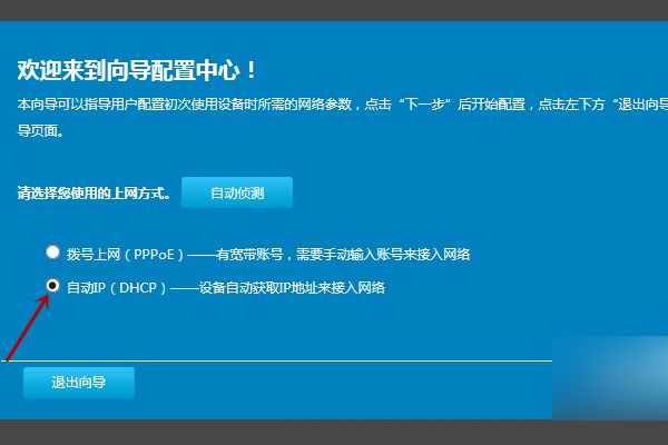

4、登进路由器后选择自动获取IP地址,然后选择下一步。

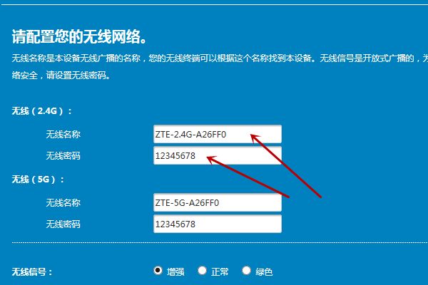

5、然后设置好wifi名字和密码之后选择下一步。

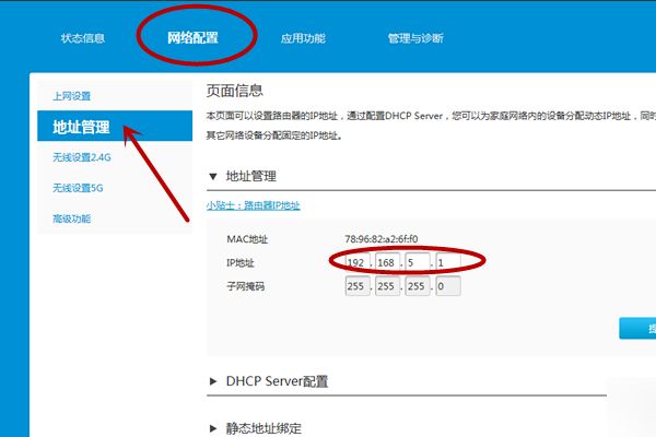

6、设置好之后进入路由器主页,找到网络配置,地址管理。
这里我们看到第二个路由器的ip地址是192.168.5.1,而第一个路由器的地址是192.168.101.1,这2个ip地址不相同,所以我们就不用改,只要不相同就不会冲突,所以不管你接多少路由器,这个地址不一样就可以。

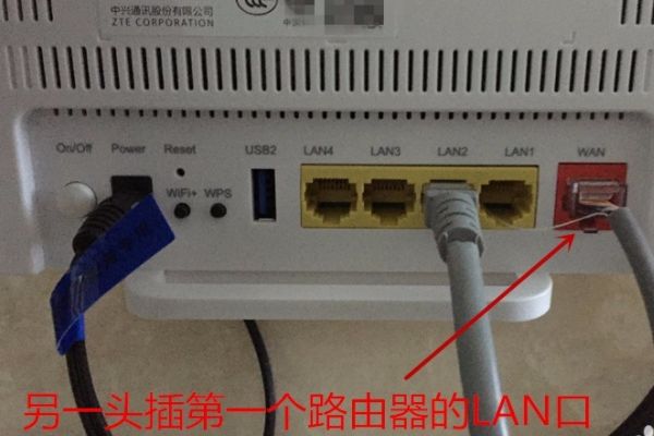

7、最后用网线将2个路由器链接起来就可以了,链接的方法是网线一头插第一个路由器的(即主路由器)LAN口,另外一头插我们刚设置好的第二个路由器的WAN口就可以了,这个时候2个路由器都可以上网了。
