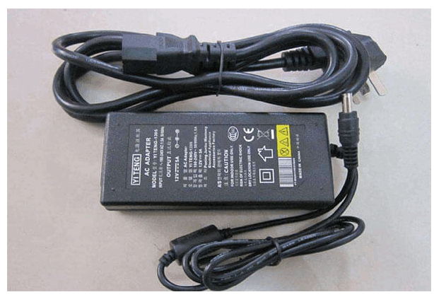

一、笔记本电源适配器的问题
检查电源线和电源适配器之间的连接。如果连接松动或不起作用,请重新连接。如果问题不能解决,可能是电源适配器损坏,我们需要换一个新的。

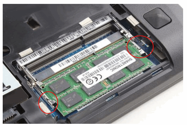

二、笔记本电脑的硬件有问题
有时,RAM的连接不良或损坏也可能导致黑屏。请从笔记本电脑上取下 RAM 并用橡皮擦清洁连接器。然后请重新安装 RAM 棒。如果它不起作用,请更换 RAM。但是,如果更换新的内存条仍然无法正常工作,建议将笔记本电脑发送给专业人员进行维修。

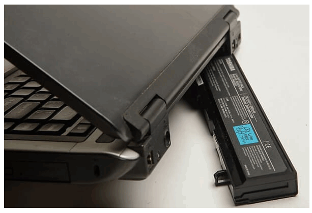

三、电池有问题
请先从笔记本电脑中取出电池。然后断开任何其他不必要的外部设备。60 秒后重新启动笔记本电脑。(如果经常出现黑屏,请尝试通过取出电池解决此问题。)

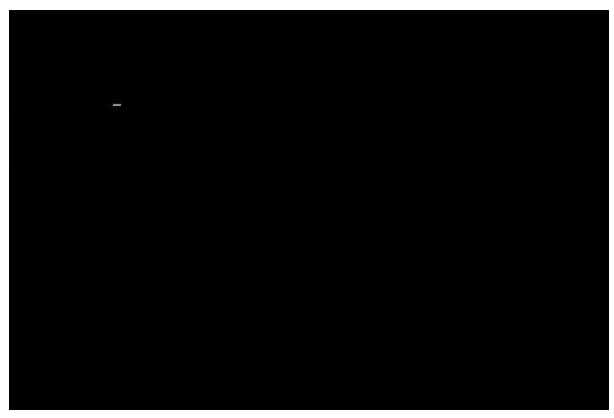

四、硬盘中的 MBR/DBR 损坏或损坏
笔记本电脑在启动时会从 MBR/DBR 访问启动代码。如果启动代码损坏或损坏,笔记本电脑将无法启动并出现黑屏,光标位于左上角。

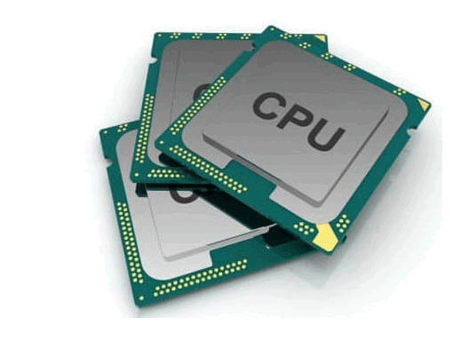

五、CPU有问题
笔记本电脑启动并黑屏可能是由于 CPU 损坏或连接不良造成的。这种情况下,建议将电脑送专业维修。
