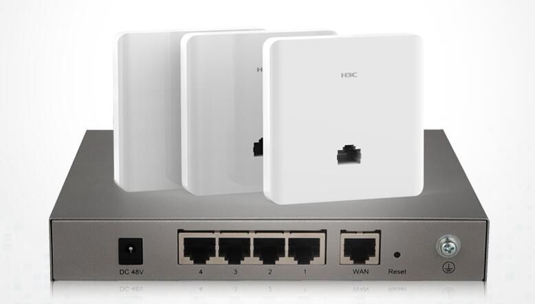

AC+AP的方式一般在你装修之前,就需要在各个屋子预埋网线,AC无线路由器统一管理各个屋子的AP节点,做到统一的无线名称和无线密码管理。这种方式稳定性,安全性,实用性是最强的。一般大酒店和大型场馆基本都是换这种组网方式。

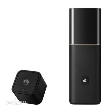

子母路由器一般都是在你装修好了以后,发现网络不能覆盖,所采用的一种方案。他们通过无线路由器的无线桥接功能,来实现网络覆盖。咱们常用的那些wifi信号扩大器其实就是这种原理。这种方式优点就是不用预埋网线,不用破坏装修好的房间。但是他的缺点也很多,信号不稳定,网络不稳定,容易受干扰等等。
