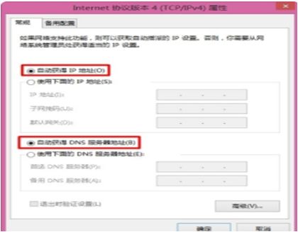

1、如果查看电脑IP地址配置为如下图所示,说明你公司的局域网采用的动态IP接入上网。

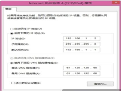

2、如果查看电脑IP地址配置为如下图所示,说明你公司的局域网采用的固定IP(静态IP)接入上网。

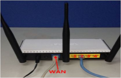

3、把公司局域网中的网线,插在增加的无线路由器的WAN接口,再用一根网线连接无线路由器的LAN(1、2、3、4)接口中任意一个,另一头连接你的电脑。

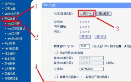

4、公司局域网网线连接路由器WAN,电脑连接1、2、3、4中任意一个,登录到路由器的设置界面,点击“网络参数”——>“WAN口设置”——>“WAN口连接类型”选择:动态IP(有的路由器上叫做“自动获取”、“DHCP”)——>点击“保存”。

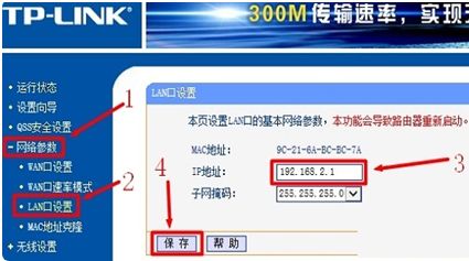

5、点击“网络参数”——>“LAN口设置”——>右侧“IP地址”修改为:192.168.2.1——>点击“保存”,之后会提示重启路由器。

把电脑和路由器用网线直接相连,本地链接--属性--tcp/ip属性里面全部改成自动获取。

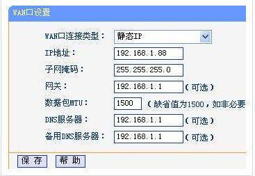

输入10.70.28.2再次进入路由器设置,打开WAN口设置,如图修改,ip地址改成办公室内可以上网的ip就可以,网关、DNS改成192.168.1.1.保存重启路由器即可。
