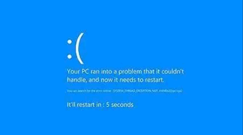

电脑蓝屏是一种常见的电脑问题之一。电脑导致蓝屏原因有很多,有的是硬件导致,有些是系统、软件导致的。今天小编和大家说说电脑为什么会蓝屏和相对应的解决办法。

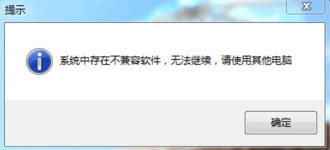

1、软件与系统不兼容从。
一个软件或者系统以及驱动升级更新之后,电脑出现经常电脑蓝屏的情况。
解决方法: 系统不兼容的驱动或者软件将其卸载,重新启动电脑。

3、电脑内存破坏或内存接触不良。
内存这个硬件问题导致蓝屏问题几率很大。
解决方法:将电脑主机箱打开,然后把内存拔出,将内存条的金手指部分运用橡皮擦或者干抹布擦拭,再将内存安装回去,重新开机试试是否可以搞定电脑蓝屏。
