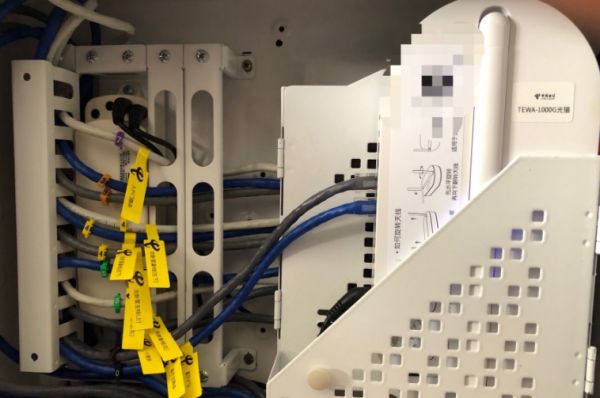

一、如何同时使用路由器和iptv
解决方案:
1、8芯网线,1分为2:每条网线用4芯,一条用于上网,一条用于看IPTV,这样的弊处就是带宽最大只有100M。
2、通过VLAN交换机:如果光猫支持VLAN端口绑定,只用一个VLAN交换机就可以了,在光猫上设置上网和IPTV的VLAN绑定。
交换机设置TRUNK,放通上网VLAN和IPTV VLAN,分别再接路由器和机顶盒,在接口上绑定相应的VLAN。
如果光猫不支持VLAN绑定,那就需要用两台VLAN交换机,两台交换机分别设置VLAN。
3、通过支持VLAN功能的路由器:现在很多路由器都支持IPTV功能,可以在里面设置IPTV的VLAN,这样也可以实现一条线同时接路由器和看IPTV。

二、电信iptv怎么和无线路由器连接
一、家里上网的电脑是普通台式机,需要从无线路由连接网线的情况下:
1、购买一个交换机,将入户的宽带线接入交换机,
2、将IPTV的网线插入交换机任意一个接口,
3、用一个短网线连接一头连接交换机任意端口,另一头连接路由器WAN口,
4、在路由器上设置上网参数。
这样可以实现无线路由和IPTV同时上网。
二、家里是笔记本或有无线网卡的台式机,可以用以下方法:
1、将入户的网线接入路由器任意LAN口。
2、将连接IPTV网线插入路由器任意LAN口。
3、用短网线连接路由器的WAN口和LAN口。
并设置路由的上网参数。
这样也可以实现无线路由和IPTV同时上网。
可以省去一个交换机。
