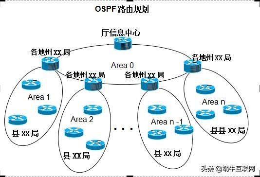

OSPF 协议通过将自治系统划分成不同的区域(Area)来解决上述问题。区域是在逻辑上将路由器划分为不同的组。二级网在路由上和一级网相互隔离,分别属于不同的管理域,所以二级网可以灵活配置OSPF的Area(区域)。
将整个专网网络作为一个自治系统,将厅级网络到地州级网络作为自治系统中的Area0,地州网络到县级网络根据隶属关系划分为Area1、2、3…N。以减小网络间信息交互开销。
Area 0区域主要包括: 厅路由器、乌市其他单位路由器的所有接口和地州级节点路由器的上行接口,这个区是一级网OSPF的骨干区。
Area n区域包括:每个地市级节点和其下属的县级节点被划分为一个非零Area域。每个非零域包括:地市局的以太网接口、下行接口,县级节点的以太网接口、上行接口。 081412vm27ylkyyrkmrnm8.jpg
图4.1 OSPF路由协议的路由域划分
在每个域内,各地州XX局作为OSPF Area 的边界点,同时属于Area 0和被分配的Area,负责分发域间的路由信息。每个县XX局路由器均为域内路由器,可以获得所有的域内路由和域间路由;同时对下属的网点接入路由进行汇聚再分发入OSPF内。

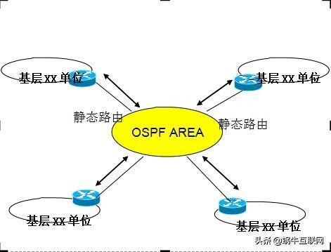

为了减少网络的振荡保证网络的稳定和减少网络中的路由表的数量建议将县级网络接入线路和与专网联连路由设置为静态路由。
如图4.2所示,在县XX局的OSPF Area的边界路由器以及服务部的路由器上,分别配置对应的静态路由。在边界路由器上进行了路由汇总。 081412qwzjvxu92b00j672.jpg
图4.2 XX 网的路由策略

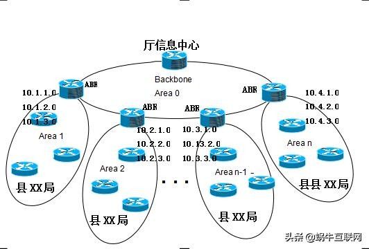

路由报文是按照最长匹配方式进行转发的,在没有进行路由汇聚时,AreaN将通告到Area0大量的路由,当链路状态发生变化时将会对本区域外的路由信息造成影响,对网络的稳定性造成一定影响。因此,通过路由汇聚,不但能够减少需要传播的具体路由的数量,还将大大提高网络的稳定性。
如下图所示,在路由汇聚前,Area1、Area2、Area3的10.1.0.0、10.1.2.0和10.1.3.0等所有的子网路由通过ABR全部发给了骨干区域,给网络的稳定性造成了一定的影响。 081412xj1yrnne4f9er9en.jpg
图4.3 XX网的路由汇聚
如果在区域边界路由器ABR上实施路由聚合后。只有聚合后的10.1.0.0、10.2.0.0和10.3.0.0三个网段路由被ABR通告给骨干区域Area 0,链路状态的变化不会影响到区域外的路由信息,提高了网络可靠性。
在IP地址的规划时已经考虑到路由汇聚,以便可以汇聚成一条路由信息向其他区域传送。通过对OSPF的适当配置,可以对各区县的路由信息进行汇总。

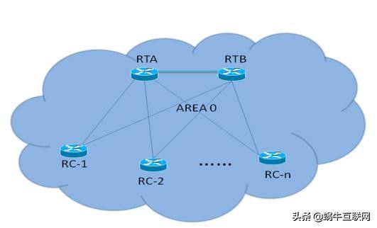

OSPF路由协议可根据两条传输线路,作到流量的负载分担。
如下图所示,对于相同的目的网段,有多个不同的下一跳,在我们的典型网络模型中,如果RC-1的两条上行链路赋予相同的cost值,那么对于RTA、RTB发布的默认路由来说,在RC-1上就会有两个不同的下一跳,更进一步一步说,如果RC-1、RC-2……RC-n上行的链路cost全部相等,那么对于RC-1、RC-2……RC-n之间的互访流量来说,都有两条开销相同的链路。 081412d2i5gss0vsd50dci.jpg
图4.4 XX网的路由汇聚
负载分担就是能够完成到某个目的地空间的数据流量可以通过不同的转发路径到达目的,对于特定的网络来说,我们可以将“目的空间”进行划分,使其中一部分流量通过唯一的链路转发,另外一部分通过其他链路转发,最终同样能够完成链路带宽的复用。
