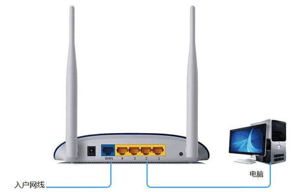

不需要拨号的宽带接无线路由器,无线路由器有两种设置方法:
一、动态IP方式
1、无线路由器插上电,先不要接进户网线;
2、电脑连接无线路由器任一LAN
口,
进入设置页面;
3、按照动态I
P方式设置;
4、然后再设置一下SSID、加密方式和密码;
5、保存、重启;
6、设置好以后,把进户网线接在无线路由器的WAN口上。
二、无线AP方式
1、先将电脑连接无线路由器的LAN端口,把无线路由器的IP地址改了。
例如多数的路由器地址都是192.168.1.1,我们只要将无线路由器IP地址改为192.168.1.10即可;
2、再在设置里将无线路由器的DHCP功能关闭;
3、最后将猫LAN口接出来的网线接在无线路由器的LAN端口上(随便哪一个都行),注意不能是WAN端口。
